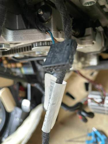

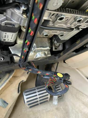

Hallo liebe Community ich bin neu hier! Habe ein Prolem mit meinem Phaeton w12! Und zwar das Kessy Steuergerät war defekt durch Wassereinbruch!! Kennt man ja das Problem!! Also neues Gerät erhalten (gebraucht) Daten drauf spielen lassen und zack es tut sich wieder was!! Jetzt kommt aber Wegfahrsperre aktiv 1! Und das Lenkrad rattert beim drehen ganz wiederlich! Also hier natürlich alles gelesen auch vom Zottel! Problem ist dass wir unter dem Lenkrad die Kabel freigelegt haben,aber da leider mehr wie 3 Kabel haben so gefühlte 10! Was uns noch verwundert rechts direkt am Lenkrad hängen 2 Kabel lose mit einem Anschluss, die wir nicht zuordnen können!! Kann uns jemand helfen was wir noch tun können? Vielen Dank

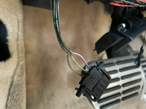

Also weil es uns so einen Kopf gemacht hat wegen dem Stecker, sind wir nochmal zum Auto gefahren! Und siehe da, Stecker mit 3 Kabel gefunden! Bild im Anhang
einmal neu verkabeln.
Die waren wohl eingeklemmt.
Kann es aber sein dass durch diesen Kabelbruch der Fehler Wegfahrsperre aktiv 1 angezeigt wird?
Ja, das kann so sein. Ist ja eindeutig ein Fehler durch den Kabelbruch entstanden.
LG
Udo
Dass der P nicht startet weil der Kabelbaum der Lenksäule gebrochen ist, soll wohl vorgekommen sein.
Das ist der Stecker für die Lenkradverriegelung
Ja genau meine Frage ist nur ob es mit der Meldung Wegfahrsperre aktiv 1 auch zusammen hängt, oder ob es noch ein anderes Problem sein könnte!
Ziemlich sicher sogar! Pin 1 ist die serielle Leitung zum Kessy. Da findet beim Start und Stop ein ziemlicher Datenaustausch statt, wenn da nicht alles passt, dann wird die Wegfahrsperre aktiv.
