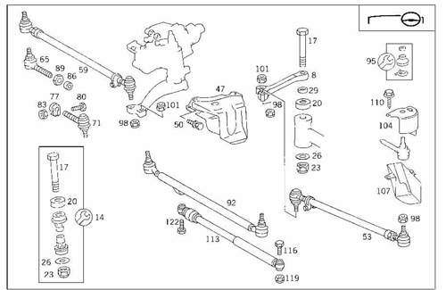

Ich brauche für meinen E200/118PS Sportline diese lange Spurstange/Mittelstange.
Ich hatte die bestellt inkl. der Spurstangen links und rechts!
Die beiden passten auch,jedoch die Mittelstange nicht,da waren die Köpfe im Prinzip zu groß.
Hat der Sportline da eine andere Mittelstange drin?
Ich kann leider nicht nach Schlüsselnummer bestellen da ich meiner aus Griechenland ist und da dann bei zu 2.2 alles genullt ist.
Ich hab also nach dem normalen Standard nach Fahrzeugsuche bestellt.
Kann mir da vielleicht jemand helfen?

also wen die rede von der spurstange "mitte" ist , ist es dien nummer 92 auf dem bild :
A1244601205 / Meyle 016 040 6317
200 E (124.021) (M 102.963) 1996ccm 118KM/87kW 1988/09-1993/08
B46120000025
Ja super,ist die 92!
Vielen Dank für deine Hilfe!!!

ich hatte das gleiche problem bei meinem 1987 ( 250D)
bitte auch die nummer 113 mal überprüfen (es ist ein lenkdämfer ) , wenn er keinen wiedrstand nachweist ist er kaputt

es gibt aber nur 2 ausfuehrungen , "vor" und "nach" Baujahr ...
Ja dann hab ich wohl warum auch immer ne andere Lenkstange drin!
Hat der Sportline nicht auch ne andere Lenkung montiert?
ich suche mal die spurtstange die ich verbaut habe , da dein BJ 92 angeblich M12x1,5 gewinde hat , passen aber nicht in die loecher richtig ?
