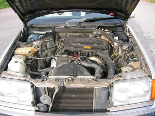

denke mal da wird Dein Viscokupplung defekt sein....
Mein damaliger 230er hatte keine Viscokupplung, sondern eine elektrische Kupplung. D.h. Bei erreichen einer max. zulässigen Temperatur schaltet die Kupplung und der Lüfter dreht mit Motordrehzahl mit. Ob die Kupplung geschlossen ist, kannst du z.B. Mit einer zusammengerollten Zeitung feststellen, indem du damit versuchst den Lüfter anzuhalten. Das der Lüfter mitdreht, aber angehalten werden kann, ist normal. Evtl. Ist der elektrische Thermostatschalter defekt. Dieser sitzt im. Motorkopf neben einem weiteren Fühler.
Wenn du erstmal weißt, welcher das ist, dann kannst du die Kontakte in dem Stecker Brücken, dann müsste es klacken und der Lüfter voll mitdrehen.
Vermutlich ist der Thermoschalter defekt. Am besten die Kontakt im Stecker brücken, dann müsste der Lüfter mit Motordrehzahl drehen.

Ok danke. Das hilft mir jetzt erstmal. Thermoschalter kenn ich und ich weiß wo der ist.
Jetzt muss ich nur noch rausfinden wie das mit dem Brücken funktioniert
Die Beiden Kontakte im abgezogenen Stecker mit Draht verbinden. ;)
am 17. Juni 2014 um 2:05
moin
im Anhang mal die Anordnung der Sensoren,
Aber auch bedenken, dass der lüfter erst über 100°c einkuppelt.
