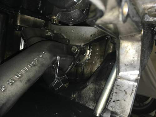

Ich denke ich werde mich mal von oben nach unten durcharbeiten.:
Als erstes Unterdrucksystem und Verkabelung so gut als möglich prüfen.
Dann Ventildeckel runter und Steuerung prüfen
Dann Vakuumpumpe runter und Kette der Ölpumpe prüfen (wenn man die auch sieht)
Wenn dann nichts zu finden ist Glühstifte raus und mit einem Draht + Motor drehen prüfen ob alle Kolben die Bewegung mitmachen.
Wenn ja, dann Kopf runter und Kopfdichtung prüfen.
Wenn dann noch nichts auffällt Motor raus, ........
Der Öldruck wird von deiner Zahnradpumpe erzeugt wenn diese defekt ist kann dein öldruck abfallen und Schäden hervorrufen.
Man könnte jetzt die Kompression prüfen lassen.
Wahrscheinlich hat sich schon ein Lager zerlegt.
Der Motor ist dumm die Warnleuchte sagt nur bescheid mehr leider nicht.
Vielleicht war der Öldruck ja auch schon länger weg und du hast es erst gemerkt als der Turbo fest gegangen ist.
Kannst ja mal gucken was die Welle so macht...
Die Ölpumpenkette siehst du IMHO nicht, wenn die U-Pumpe draußen ist.

Bei dem Motor soll vorne am Kettenkasten die zkd defekt gehen und dann geht der Öldruck flöten. Kann auch sein das es beim 1. Zylinder kompression ins Öl drückt und dann die Stößel tikkern.
Die Kopfdichtungen bei den 300er Turbos schießen vorne vom Ölkanal in den Kettenkasten durch und da geht dann der Öldruck flöten. Dann haben die Hydrostößel keinen mehr und die Ventile gehen nicht mehr richtig auf und zu und dann geht die Leistung runter. Wenn man dann weiter fährt, kommt irgendwann der Motorschaden...
