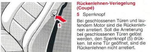

Bei den Sitzen habe ich mich missverständlich ausgedrückt: Die Lehnen der Vordersitze lassen sich nach vorne klappen, rasten aber, im Fahrzustand, nicht mehr ein.

"Die Lehnen der Vordersitze lassen sich nach vorne klappen, rasten aber, im Fahrzustand, nicht mehr ein."
Auch nicht wenn Du die Tür zugemacht hast? Ist nämlich normal wenn die Tür auf ist, dass man den Sitz nach vorne klappen kann ;)

Sitzverriegelung per Unterdruck - funktioniert nur, wenn der Motor läuft.

Das stimmt, deshalb hab ich schnell noch ein Foto aus der BA angehängt damit keine Missverständnisse entstehen...
Wenn das Unterdrucksystem undicht ist verriegelt der Sitz nicht mehr und das ist leider TÜV-relevant.. also erstmal schauen ob er wirklich wie beschrieben nicht einrastet, wenn nein dann musst undichte Leitungen anfangen zu suchen...

Guter Punkt, wird geprüft!
