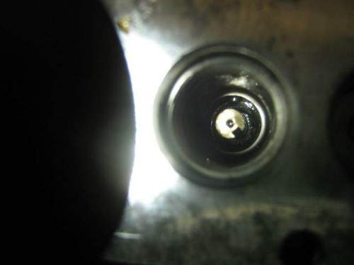

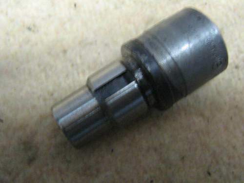

Du ziehst da bitte garnichts aus der Pumpe raus dann kannst sie nämlich wegschmeißen oder beim Bosch Dienst überholen lassen.
Naja, falls man den Pumpenkörper mit rauszieht, muss man darauf achten, dass er mit der Nut über die Nase gleitet.
Verstellen kann man da trotz anderslautender Meinungen ( Ulf R. ) imho nichts.
Pumpenzylinder-einbau
Pumpenzylinder
