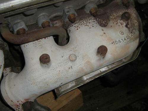

W124 E320 Cabrio, Krümmer vorne Haarriß?
Hallo liebe Freunde, ...
das hier ist mein erster Beitrag, und ich bitte um Nachsicht.
Ich bin stolzer Fahrer eines W124 E320 Cabrios BJ 95, ...
jetzt steht TÜV an, und mein Freundlicher meinte eigentlich, dass ist KP, da er vor ca. 2 Monaten alles nötige an dem Fahrzeug gemacht hatte (Teil vom Kabelbaum, da er das Gas nicht richtig angenommen hatte, und noch hier und da ein paar Kleinigkeiten) ...
nachdem er dann aber den Wagen zum TÜVen bekommen hat, krieg ich den Anruf, ...
Abgaskrümmer vorn ist undicht, entweder die Dichtung oder Riß, wollte er mir aber partout nicht sagen, hat immer nur davon geredet einen neuen krümmer mit neuer Dichtung einzubauen, Stoßdämpfer hinten sind nicht ganz dicht, wobei ich der Meinung bin, dass es nur an den Manschetten liegt, die Plastebuchsen hängen halt auf Halb8, ...
Das ganze Packet soll dann ca.1000,- € plus MwSt. kosten, ... das find ich dann doch schon ein wenig happig,... dafür, das es am Anfang hieß, ja Auto kenn ich, kein Problem, Bring rum und ich geb dir n Tüv...
Hat jemand vielleicht ein paar Ideen, wie man das ganze irgendwie kostengünstiger hin bekommt?
Ist es schlimm, wenn der Stoßdämpfer ein wenig leckt/tropf/undicht ist? Hat jemand eine Adresse, wo man günstig einen Krümmer (vorne) bekommt? Mein freundlicher berechnet 300,- € für den Krümmer vorne, ...

das sind die richtigen, aber ob die noch richtig dicht sind???
Ich persönlich würde auf die Gusskrümmer zurückrüsten.

An den Fragesteller: Reissende Krümmer sind beim m104 mit den Edelstahlkrümmern normal, wird mit einiger Wahrscheinlichkeit auch wieder passieren. Hatte ich auch, nagelneuen vorderen Krümmer eingebaut, nach anderthalb Jahren wieder durch. Ich hab die Edelstahlkrümmer dann komplett rausgeschmissen und die Gusskrümmer von vor 1994 verbaut.
gusskrümmer vorn hätte ich noch in neu...fürn hunni.... hab auch noch 2 hitzeschutzbleche....für umrüstungen.... und edelstahl hab ich nochn set....aber die taugen ja nicht gan so viel...allerdings.. reißen auch mal die gusskrümmer.....wer also was braucht kann sich melden....
die Edel-Krümmer an meinem 300 24V waren auch an ein paar Stellen gerissen.
Mein ehemaliger Nachbar ist Spezialschweißer. Er arbeitet im Kläranlagen Bereich, da wird nur Edelstahl verwendet. Er hat die Krümmer mit auf die Arbeit genommen und alles nachgeschweißt. Ist wegen der Dicke des Materials nicht so einfach. Aber Fachmann ist halt Fachmann, und mit den richtigen Gerätschaften hat er das super hinbekommen. Seit der Reparatur sind sie dicht und halten bis heute.
Viele Grüße von der Saar ..... Frank
die 300er hatten alle gusskrümmer... das hat wohl einer umgebaut....es ist ja auch blöd zu schweißen da dort der edelstahl an gussflansche dran ist....
