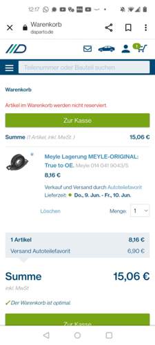

Das diff komplett zu überholen ist ziemlich kostenintensiv (1000€+) denke probiere es mit einer zeitgerechten Reperatur. Das Mittellager gibt es einmal mit und einmal ohne Kugellager. Denke Mal,.muss es mit Kugellager nehmen oder? Siehe Bild
Mittellager

Die Kardanwelle ist gewuchtet - vor dem Auseinanderziehen am Mittellager die beiden Wellen markieren damit du sie wieder genau so zusammenstecken kannst.
Evtl. gleich die Hardyscheiben mit erneuern.
