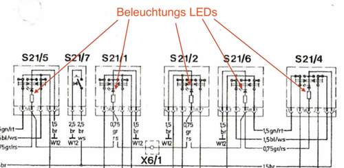

Hallo Ralf,
Nochmals zum besseren Verständnis:
Die Schalterinnenbeleuchtung bei den hinteren Fensterhebeschaltern geht nicht - aber bei den vorderen gehts ????
Die Fensterhebefunktion der hinteren Fenster funktioniert ???
Du sagst nicht, ob Du Klimaanlage oder Automatic Klimakontrolle hast ?
Da Du aber vom linken Drehrad redest nehme ich an Du hast auch ein rechtes Drehrad - also einfache Klimaanlage.

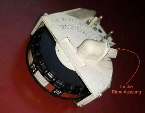

Die werden mit Minibirnen beleuchtet. [Bild] Also prüfen, ob Birne defekt und dann auswechseln.
Die Fensterhebeschalter vorn und hinten haben eingebaute LEDs zur Beleuchtung - KEINE Lichtleiter @luigibbb .
Siehe Auszug aus Schaltplan unten. Die werden von der Klemme 58 (Instrumentenbeleuchtung) versorgt.
Du kannst also nachdem Du die Stecker vom Schalter abgezogen hast das grau/rosa Kabel an jedem Schalter auf Spannung testen - bei eingeschalteter Außenbeleuchtung natürlich. Evtl. keine Spannung - oder LEDs im Schalter defekt. Das wäre allerdings sehr ungewöhnlich bei 2 Schaltern zugleich.

Beim Temperatur-Rad ist / sind es Birnen. Die Beleuchtung der Schalter sind Lichtleiter. X-fach gewechselt: aber nur zugeschaut wie das mein Handy-Men gemacht hat. Schadlos; mit einem feinen Händchen.

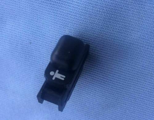

Dumme Frage vielleicht....
Hast du vorne bei den Fensterheberschaltern auch einen "Kinderschalter", der den Fensterheberschaltern hinten lahmlegt? Ich glaube daß der Kinderschalter auch den Beleuchtung der hinteren Schaltern ausschaltet....
Ist mindestens bei Nachfolgermodell 140 so...
@Marie_L - Ja den Kinderschalter hat das Auto. [Bild]
Auf den ersten Blick klingt das logisch, da dann die Masse zu den hinteren Schaltern fehlt - z.B. wenn der 2Pol Stecker vom Kinderschalter abgefallen ist. Dann muß man sich allerdings fragen wieso der TE dann nicht erwähnt hat, daß die hinteren Fensterheber bei Benutzung der hinteren Schalter auch nicht funktionieren ? Ihm ist nur aufgefallen daß die Innenbeleuchtung nicht geht.
Also nochmals Ralf: Arbeiten die hinteren F/Heber wenn man die hinteren Schalter betätigt ???

Hallo an alle,
besten Dank für Eure Tipps. Konnte echt etwas mit anfangen. Habe Fehler durch Euch gefunden und abgestellt. (Birnen Wackelkontakt, Fensterheber hinten Strom gemessen war Kindersicherung drin da ich noch den ganzen Mittelteil-Tunnel offen habe ich es nicht gleich gesehen. Also nochmals besten Dank in die Runde.

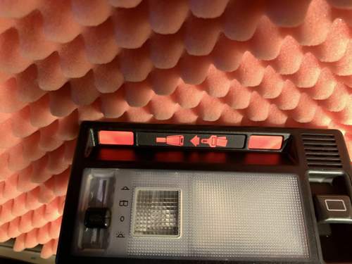

Das einzigste was noch nicht funktioniert: ist die Gurtanzeige im Dach)........ könnte eventuell vielleicht am Türkontakt liegen oder weiß jemand noch etwas anderes.

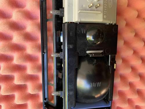

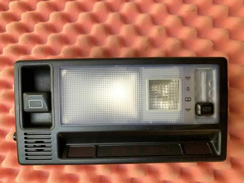

Die Gurtanzeige sollte unter folgenden Bedingungen blinken:
1. Beim Einschalten der Zündung.
2. Nachdem eine bereits geöffnete Fahrertür geschlossen wird.
Ich nehme an die Deckenbeleuchtung funktioniert ? Wenn die auch nicht funktioniert solltest Du die Sicherungen prüfen - bzw. dann fehlt wohl 12V oder Masse.
Wenn die Deckenbeleuchtung funktioniert würde ich die 3 2W Minibirnen prüfen bzw auswechseln - möglicherweise alle defekt ? [Bild].

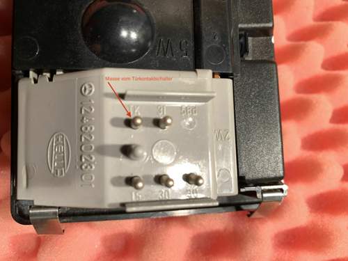

Außerdem kann man an dem Dachmodulstecker prüfen, ob Masse am Pin "TK" [Bild] ankommt - dazu Fahrertür auf/zumachen, bzw. Pin des Türkontaktschalter betätigen. Wenn die Masse oben ankommt und die rote Anzeige blinkt nicht ist wohl das Modul defekt - oder die Minibirnen.
Wünsche viel Erfolg.

Hallo Ralf,
Allerdings habe ich vergessen zu erwähnen:
Wenn die Deckenbeleuchtung angeht wenn man eine Fahrertür aufmacht (in der Schalternormalstellung im Bild unten)
kommt das Massesignal am "TK" Pin des Moduls an - Dann kannst Du den Türkontakt vergessen.
Dann ist wohl die Elektronic im Dachmodul defekt.

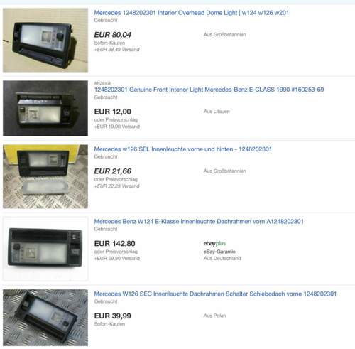

Ich würde einfach ein gebrauchtes Dachmodul besorgen - gibts reichlich auf Ebay Tel Nr. 124 820 23 01.

Themenstarteram 6. Januar 2020 um 0:08
Hi Fitzcarraldo1,
Besten Dank!!!! Also Licht funktioniert, bei geöffneten Tür. Werde mir ein Ersatz Teil besorgen, ich werd berichten wenn s Funzt!
