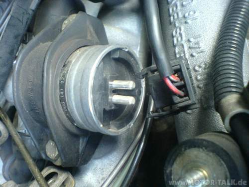

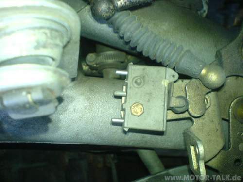

habe mal gerade das Steckerziehen exerziert. Zwei Bilder für euch in der Anlage.
Bild Nr. 1: Keine Wirkung. Ich habe erst nur den einen Stecker (vom Leerlaufregler) abgezogen, dann beide Stecker zusammen und dann nur den einen vom Poti.
Es hat garnichts gebracht:eek: Kann es sein, dass der Leerlaufregler hinüber ist? Normalerweise würde ich ja davon ausgehen, dass ohne Funktion (sprich Stecker ab) eine Veränderung auftritt.
Bild Nr. 2: Als ich den Stecker abzog und erneut den Motor startete drehte der M103 gute 1100 Umdrehungen, der Öldruck stieg bis auf 3 bar an. Klar, bei erhöhtem Leerlauf. Kein Rütteln/Vibrieren mehr da. Aber sagt mal - was ist das eigentlich für ein Stecker am Gasgestänge???
Und nun, was meint ihr - soll ich mir mal einen neuen Leerlaufregler besorgen?
