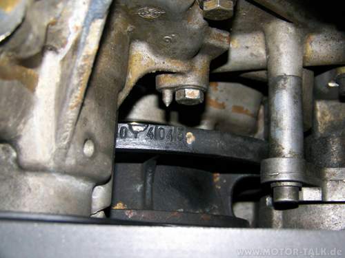

Soll ich das machen wenn er warm ist? kann ich das mit der Steuerkette überprüfen indem ich die Kurbelwelle auf 45 grad stelle und dann schaue ob sich die Nockenwellen verstiften Lassen? Wenn sie gelenkt sein sollten müssen dann nur neue ketten eingezogen werden oder muss dann noch mehr getauscht werden? Ich glaube zwar nicht so richtig dran weil die Öelpumpe neu ist und die Deckel oben alle neu abgedichtet sind ich vermute das die ketten neu sind ich werde es aber auf jedenfall prüfen

Das mit der Undichtigkeit habe ich schon geprüft habe jetzt die Steuerzeiten kontrolliert und das ist da bei raus gekommen ich habe einen Versatz von circa 2,5 - 3,0 grad ich werde die Ketten tauschen Lassen und die Obere schiene und den Spanner muss da sonst noch was getauscht werden? Ich habe auch ein Paar Bilder gemacht wegen den Steuerzeiten

mit um 3° verstellten Steuerzeiten läuft der Motor noch rund. Ich habe schon von 7° Versatz gehört und der Motor lief rund.
