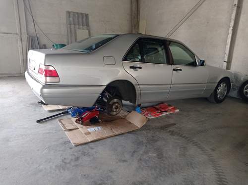

heute Nachmittag habe ich kurzerhand die Stoßdämpfer an der Hinterachse ausgebaut.
1. am Differential aufgebockt und mit Unterstellböcken gesichert
2. Räder runter
3. Stoßdämpfer im Kofferraum gelöst und komplett entfernt (17er Nuss)
4. untere Schraube an der Schwinge gelöst und komplett entfernt (19er Nuss)
5. Hydraulikleitung gelöst (17er und 19er Gabel) - Öl auffangen, es kommt etwa 500 ml Hydrauliköl raus, die Dämpfer habe ich als sie ausgebaut waren von Hand hoch und runter gedrückt, das so viel Öl wie möglich raus kommt (zwecks Versand).
Gemütlich in etwa 1,5 - 2 Stunden ausgebaut. Wie man gut erkennen und sehen kann, alles ohne Hebebühe und Spezialwerkzeug machbar. Muckis vorausgesetzt, die Dämpferschrauben unten sind sehr fest!
Die Dämpfer werden morgen Mittag per UPS abgeholt und sind bis Donnerstag in Polen bei der Firma Nagengast (Versand 25 €).
Bild 1 & 2 das Schiff aufgebockt - nicht sabbern :D
Bild 3 sieht man, das die Federn eingebaut gelassen werden können - es geht! Sobald die Ölleitung offen ist, kann man die Dämpfer per Hand einfahren, dadurch werden sie kürzer und man kann sie ausbauen.
Bild 4 das Gold: die oberen Lager sehen noch in Ordnung aus. Ich habe es mir nicht ganz genau angeschaut, aber der kurze Blick sah dass es da kein 6-Kant gibt, um mit einem Gabelschlüssel die abzunehmen. Würde mich interessieren wie die weggehen.
Bild 5 bis 8: da sind die Übeltäter! Bei einem Lager wurde Dichtmasse reingeschmiert, könnte mir gut vorstellen, das dies kurz vor meinem Kauf gemacht wurde, da dem Vorbesitzer dies bekannt war und dieser keine neuen Niveaudämpfer ~ 3.500 € + Einbau wollte. Es wurde vorher noch versucht das Geräusch zu umgehen mit neuen Druckspeichern.
Bild 7 und 8 sieht man sehr gut, wie verschlissen die Lager sind. Ich konnte die per Finger rauf und runter bewegen, so das Metall auf Metall kommt. Das ist die Ursache - ein Klopfen bei Unebenheiten, es hört sich an wie die Kofferraumfeder bei zuknallen des Kofferraumdeckels - bei alten 124er hört man dies, da weniger gedämmt.
