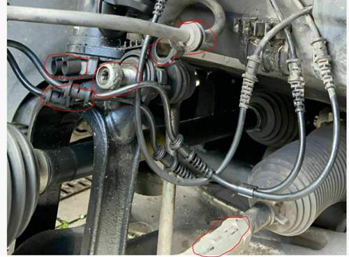

Hallo an alles. Leute brauche Hilfe ! Hier war auf dem Autobahn und da Kamm die Fehler airmatic Störung. Und eine Seite vorne rechts gesenkt. Habe den Rad abgeschraubt und nach geguckt und gesehen das der Sensor oder weiß was ich. Ist GEBOGEN Siege auf dem Bilder. Für spricht diese Teil. Und wegen dem Teil ist der Fahrwerk gesenkt ? Ahsoo und haben ganze schleiche nachgeschaut es ist kein Loch im System. Der möchte den airmatic Belag hoch pumpen aber lässt wieder Luft durch ...
Kann man da den Sensor nun wechseln ? Oder muss komplett mit Stoßdämpfer getauscht werden ?
Ml 350 CDI 2010 Baujahr.
@bmwe60545i , hui wie ist das denn passiert? Das ist der Magnetventil (Solenoid Valve). Den gibts nicht einzeln, da muss der komplette Federbein ersetzt werden.
Hey. Für was spricht der magnetventil ? Während der Fahrt einfach airmatic Störung raus gekommen. Dann mach bin ich zum Werkstatt beim bekannte. Und er hat gleich alle Schläuche durch geprüft. Aber danach dachten wir das der Luftbelag von Stoßdämpfer ist platt. Am nächsten Tag hat er wieder Rad abgeschraubt und gesehen das der Sensor gebogen ist.
