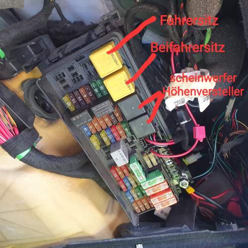

Hallo leute, die sitzverstellung von meinem vater seinen 164 ml 320 cdi funktioniert nicht.. die sicherungen hab ich schon qlle durch und die sind auch ganz also kanns eigentlich nur noch ein relais sein oder? sitzheizung und der andere kladeradatsch funktionkeren ohne probleme..
ist ez 05.2007
vielen dank für antworten

Hallo Maxilein
Bei mir was es das Relai das defekt war sitz im Motorraum , morgen kann ich dir abfotografieren welches genau es war und wo es eingebaut ist .
LG
Alex
@Ml164-1979 perfekt super
das wäre echt brutal:)
aber ging wegen diesem einem relais nur ein oder beide sitze nicht?
Erst viel ein Sitz aus danach kurze Zeit später der zweite .
Es ist je Sitz ein Relai verbaut.
alles klar, ist echt seltsam
wo hattest du denn auf die schnelle das relais herbekommen? und wie warst du dir absolut sicher dass es genau das ist? meine sicherungen von der sitzverstellung hinten im Kofferraum sind alle ganz
Hat etwas gedauert sorry.
Also ein kurzes Update nicht im Motorraum im Kofferraum rechts .
Ich hatte ein Stromlaufplan habe das Relai entfernt und mit einer gesicherten Kabelbrücke ( 10 Amper ) das Relai überbrückt .
Bestell dir gleich zwei neue links und rechts .

Guten Tag
Ich habe bei meinem ML 350 EZ 8/2005, 341 TKM das gleiche Problem mit einer irreparablen SAM rear Platine (siehe Foto).
Über den Link kam ich zu dem Anbieter. Herr Stefanov hat anhand meiner FIN das generalüberholte SAM rear innerhalb von zwei Tagen kodieren lassen (scheinbar in Biûlgarien). Innerhalb von 2 Tagen wurde mir das SAM rear per DHL Express zugestellt.

Heute habe ich das SAM rear eingebaut und es funktioniert ALLES sofort und ausnahmslos. Herr Stefanov sicherte mir eine Inzahlungnahme des alten SAM rear für 50 € zu, so dass ich auf einen Nettopreis von ca. 430 € unter Berücksichtigung der Portokosten komme.
