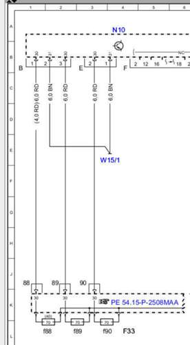

musste eben noch feststellen das der blinkerschalter komplett ausgefallen ist, d.h. auch der scheibenwischer geht nicht mehr, warnblinklicht auch nicht.
komisch das im KI nichts angezeigt wird ?!
welche sicherungen sollte ich dazu mal kontrollieren? oder meint ihr ein relais ist hin ?
Das klingt so als hätte Dein SAM vorne ein Problem.
Die Sicherungen dafür sitzen bei der Batterie. Vermutlich kommst Du da nicht dran ohne den Beifahrer Sitz auszubauen und es wäre wohl einfacher am SAM Steuergerät zu messen ob Spannung ankommt.
Es könnte auch ein CAN Bus Problem sein.

Das SAM (sieht aus wie ein Steuergerät) ist hinten rechts im Kofferraum unter dem Sicherungskasten montiert. Zunächst kannst Du versuchen, alle 7 Stecker abzuziehen und wieder rauf zu stecken. Wenn dort kein Kontaktfehler vorliegt, musst Du das SAM raus nehmen, das Gehäuse öffnen und die Platine beidseitig von weißem Belag befreien, der sich im Laufe der Jahre durch Feuchtigkeit und Nässe bildet. Wenn durch den Belag (oxid) Kriechströme und Kurzschlüsse auf der Platine und den Bauteilen sind, fallen Wischer, Blinker, Heckklappenschloß, Beifahreräirbag, Tankanzeige, Schlüssel-Funkbedienung und (oder) andere Sachen aus.

Das SAM Rear habe ich ausgebaut und jetzt hier liegen. Scheinbar hat mein ML das selbe Problem wie viele w164 mit den undichten Heckleuchtendichtungen!
Die Frage ist jetzt nur wie bekomme ich die Patiene ausgebaut ?
Von unten habe ich sie bereits gereinigt mit Kontaktspray , weiß jedoch nicht wie die Platine aus der oberen Plastik Abdeckung raus geht ohne sie zu beschädigen ? :-(

am 9. Januar 2018 um 5:52
Um an die andere Seite der Platine zu gelangen, musst Du die Arretierung der Stecker am Plastikgehäuse entriegeln (jeder Stecker hat außen 2 kleine Pins zur Arretierung). Du fängst mit dem äußeren Großen an. Dabei musst Du gleichzeitig mit einem Schraubenzieher oder Ähnlichem leicht an der Platine hebeln. Auf diese Weise entriegelst Du vorsichtig einen Stecker nach dem anderem. Die Platine kannst Du mit WD 40 reinigen, wenn Du dabei ganz behutsam vorgehst und Dir Zeit nimmst. Anschließend funktioniert Dein Auto wieder. Du musst Dir auch die Stecker anschauen und diese ggf. von Oxidpulver befreien.
