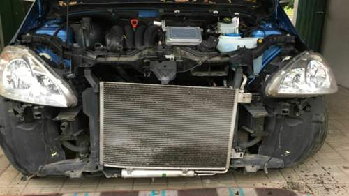

Hallo Bastler und Sparer,
hatte bei unserem A200 Kühlmittelverlust nach Wiederbefüllung
Nachschlagen im Forum ergab defekten Kondensator
das Teil für 86,-€ aus der Bucht besorgt und am Sonntag mal ausgetauscht
Für alle, die sich nicht trauen, es ist viel einfacher als vermutet . . .
los gehts:
1. Haube auf, Fontmodul ab - dazu 2 Schrauben oben, je eine im Radkasten hinter der Klappe, 5Stück von unten und insgesamt 10 Plastiknieten entfernen - dann das Teil abnehmen, Kabel abstecken und beiseite legen
2. Aluquerholm abschrauben, 4 Bolzen M8 und 2 Schrauben an der Seite entfernen - schon hat man ihn in der Hand
3. Restkühlmittel wenn noch vorhanden über das Füllventil entweichen lassen (natürlich nur geringe Mengen) dann die 2 Verbindungen am alten Kondensator und am Trockner(die Hülse unten dran) lösen und das Teil anschließend aushängen
4.am neuen Kondensator die Verschlüsse öffnen (muß zischen - er wird unter Druck geliefert), dann den Drucksensor umsetzen mit neuer Dichtung, alle Dichtungen kontrollieren/ggf. ersetzen und die Anschlüsse wieder montieren, etwas Silikonfett für die Montage verwenden
5. den Querholm und die Front wieder montieren
6. zum Füllen fahren, ca.60,-€
Insgesamt läßt sich der Defekt für ca. 150,-€ geheben mit bißchen Schraubererfahrung und Fingerspitzengefühl.
Also, keine Angst und ran ans Werkzeug . . . Fotos folgen noch

No1: die gestrippte Font noch mit dem alten Teil, erkennbar die Flecken der undichten Stellen, wo auch Öl mit austrat, rechter Scheinwerfer muß nur ab, wenn man nicht vorher weiss, wie die rechte Schraube unter dem Kotflügel "bedient" wird (hinterher weiss man's und dann bleibt das Licht drin)

No5: nochmal das alte Teil, ziemlich lädiert nach 8Jahren
No6: der Kühler vor der Reinigung, Absaugen wird empfohlen, da nach der Demontage gut zugänglich, unten zu erkennen der Trockneranschluß und der Steckkontakt für den Drucksensor

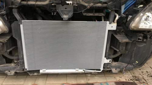

No7: das neue Teil mit dem montierten Drucksensor (linke Seite Trockner) und in . . .
No8: nochmal aus der Nähe, die neue Dichtung war an dem Blindverschluss dran, wird umgesetzt
No9: Zusammenbau, Kondensator, Windschürze und Holm wieder drin, alle Anschlüsse fest . . .
No10: von unten sieht's so aus
Füllung beim ATU kommt dann noch auf 63,-€, das war's dann . . .
Also wie man erkennt, kein Hexenwerk, sondern eher eine "kleine Baustelle".
