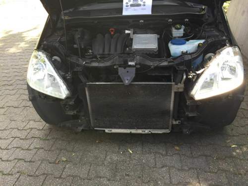

No1: die gestrippte Font noch mit dem alten Teil, erkennbar die Flecken der undichten Stellen, wo auch Öl mit austrat, rechter Scheinwerfer muß nur ab, wenn man nicht vorher weiss, wie die rechte Schraube unter dem Kotflügel "bedient" wird (hinterher weiss man's und dann bleibt das Licht drin)

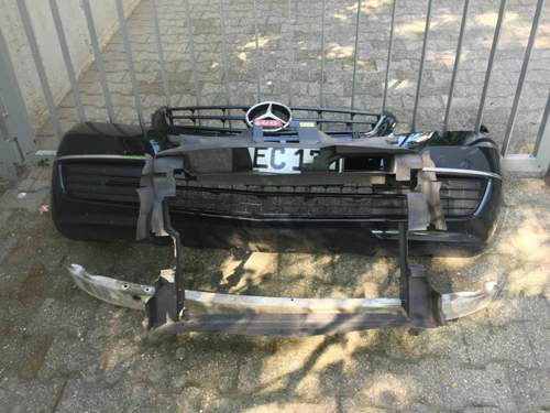

No2: die demontierten Teile, Frontmodul, Scheinwerfer, der Aluholm und das Plastikteil der Luftführung (ist gesteckt)

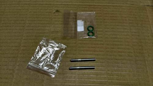

No4: der Anschluß oben demontiert, Dichtung ok, den Außenvielzahn kann man mit 'ner 7er Nuss bedienen

No6: der Kühler vor der Reinigung, Absaugen wird empfohlen, da nach der Demontage gut zugänglich, unten zu erkennen der Trockneranschluß und der Steckkontakt für den Drucksensor

No8: nochmal aus der Nähe, die neue Dichtung war an dem Blindverschluss dran, wird umgesetzt
