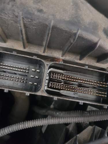

gerade bei unserer A-Klasse geschaut, bin schockiert, siehe Bilder.
Vllt. trifft es mehr, als man denkt. Wer guckt da schon rein?

@firebird24489 schrieb am 21. März 2024 um 21:34:14 Uhr:
Genau so sieht es bei mir auch aus.
Schon geguckt wo es her kommt?
Guck mal bei den Stecker von dem NW Magneten.
Bei mir drückt er das bei der Einlassnocke am Stecker raus.
Wie viele Km hat deiner gelaufen und wie alt ist er?
@delvos schrieb am 21. März 2024 um 21:42:15 Uhr:
Bj. 07.2016
151.000 Km
