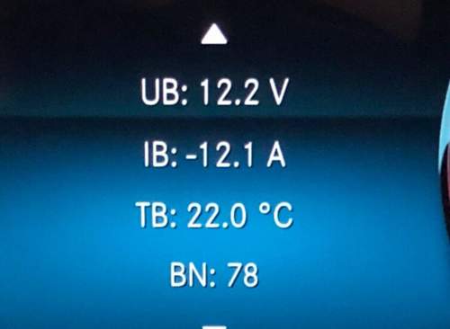

Kurz zusammengefasst:
Früher gab es 2 verschiedene „geheime“ Menüs.
Vielleicht bekommen wir es ja noch heraus.
Kombiinstrument und Display in der Grundansicht
Km/Tageskilometer.
Hometaste Lenkrad links (Haus) und TouchControll Pad am Lenkrad links kurz zusammen gleichzeitig drücken.
Hometaste (Haus) links am Lenkrad drücken.
Die "Kacheln" erscheinen.
Mit TouchControll Pad links am Lenkrad auf die ganz linke "Kachel" gehen.
Diese Kachel ist nun neu und heißt "Werkstatt"
TochControl Pad links am Lenkrad drücken.
Auswahl:
Fahrzeugdaten
Rollentest
Bremsbelagwechsel
Assyst Plus
Ich schaffe es nicht.
Bei mir kommt immer die Frage „Streckenzähler zurücksetzen?“
Was könnte ich falsch machen?
Drück mal kurz zuerst die Haustaste und dann das Pad.
Aha.
Jetzt hab ich‘s.
Leider war die Beschreibung falsch.
1. Zündung erste Stufe
2. Menü „Reise“ ganz oben Tages & Gesamtkilometer.
3. Lenkrad links Zurück & Touch drücken und halten.
4. Haus drücken.
5. ganz links auf „Werkstatt“ gehen.
