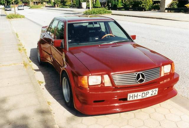

Hallo habe ein 201 umgebaut auf 3ltr. mit Brabus/ D-Benzmotor. Verbreitet hinten und vorne L/R20 cm SEC Kühlergrill Hekspoiler vom Audi TT wurde von mir noch verändert
345/35/15 vorne 285/40 15 hatte kein Problen mit Tüv Konni dämpfer 28er Lenkrad
Habe aber Kabelbaum und alle elecktroteile von 3litr. eingebaut
Grußclk werner

Das würde ich gern sehen,stell bitte mal ein paar Bilder ein.
Hat der Tüv bekommen?
Gruß jörg
Vor allen die Konni - Dämpfer!! Die würde ich gerne sehen. :D:D:D

Hall Jörg, schick mir bitte deine email Adresse auf domaja@web.de dann schicke ich dir Bilder von Dem Umbau!
Liebe Grüße

Stell die Bilder doch hier ein - gibt mit Sicherheit noch mehr Leute die das Ergebnis sehen wollen.
Richtig! Was wäre denn so "Geheimnisvoll" die Bilder nur an einzelne Interessierte zu senden?:p
am 22. Oktober 2012 um 8:15
Schade ich habe leider keine Bilder bekommen,wenn er den Wunsch hat die Bilder nicht zu veröffentlichen muß man das respektieren,es wäre aber interessant gewesen zu wissen ob da nicht verdammt viel heiße Luft im Spiel ist.
