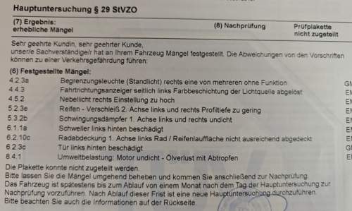

Gestern war es soweit, mein geliebter W202 (Bj. 96) hat zum ersten Mal nach 28 Jahren keinen TÜV mehr bekommen (siehe Bild). Werkstatt meinte es wird wohl mindestens 1000 Euro kosten, eher 1500 die Kiste wieder fahrbereit zu bekommen. Umweltbelastung ist keine, Motor ist nur verölt, weil ich Depp beim Nachfüllen den Deckel nicht richtig draufgemacht habe und das Ding überall ausgelaufen ist.
Hat erst 150.000 km drauf und ich dachte, damit bekomme ich das H-Kennzeichen. Leider war ich kurz nach dem letzten TÜV (10/2022) in einen Unfall verwickelt, welcher mir die linke Seite ziemlich lädiert hat, daher auch die meisten Mängel. Gerne lade ich auch Fotos von dem Schaden hoch, falls das bei der Einschätzung der Reparaturkosten hilft. Denn ich will meinen treuen Wegbegleiter eigentlich nicht abschreiben :(

Mängelbericht

Die ersten Mängel sind nicht schlimm - Schweller, Motor und Tür eher.
Motor müsste man genau gucken - Schweller und Tür eben je nach Beschädigung.
Aber letztlich was für Selberschrauber/-dengler/-Lacker.

Ich hatte gedacht das der schon weggerostet wäre, das ist bei dem Modell eigentlich das größere Übel.
Die Mängel sind überwiegendem Maß nur Kleinigkeiten.
Leuchtmittel ersetzen, Nebellicht richten, Reifen neu, Dämpfer tauschen, Motor waschen Öl entfernen.
Meiste ist hier Verschleiß und kommt bei jedem Auto.
Was würdest du genau für die 1000-1500€ bekommen, was würde da genau gemacht?
Mehr wenn ich Bilder gesehen hab.
Aber wenn der ohne Rost da steht würde ich mir überlegen den wieder fit zu machen.
Ist das ne Rostlaube die eh schon überall blüht dann muss man sich das sehr genau überlegen noch zu investieren.

Zu den Schäden müsste man jetzt Bilder sehen damit man versteht was der Prüfer da genau bemängelt und warum.

Ich sehe das ähnlich, das einzige was da von den Kosten her doch kriegsentscheidend wäre sind Schweller und Seitenteil, alles andere sind Kleinigkeiten. Wenn der ansonsten iO ist und zu erwarten steht dass er 2 Jahre halbwegs problemlos fährt bei einer Investition von 1000-1500 für den TÜV - dann investieren und die Entscheidung auf 2 Jahre verschieben. Dann hat man etwas mehr Luft für eine Entscheidung, und vielleicht auch mehr Budget.

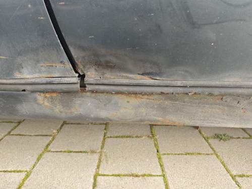

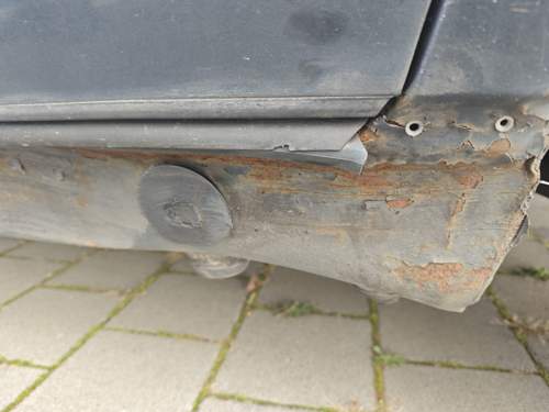

Habe gerade ein paar frische Bilder gemacht. Rein aus meinem Laienverständnis her, würde ich sagen, dass man den Schaden vorne einfach ausbeulen kann? Das hinten links ist dann noch mal was anderes. Rostmäßig auch so ziemlich das einzige was ich augenscheinlich erkennen kann.
Was meint ihr zu den Bildern?
