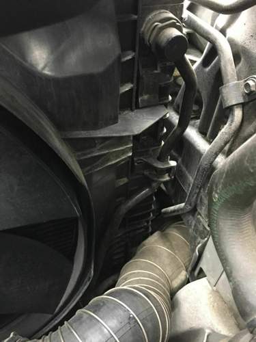

@Maik270CDI ein Glykol-Test: Du vermutest, dass der Getriebe-Öl-Kühler undicht ist und daher Kühlmittel mit Frostschutz ins Öl kommt?
Könnte ja sein, ist eine Möglichkeit.Zum Glykoltest..
Es gibt zwei unterschiedliche Getriebeölkühler .Wenn bei dir der Getriebeölkühler im Motorkühler rechtseitig integriert ist ...kann aus dem Frostschutzkreislauf Frostschutz in den Getriebeölkreislauf bei Undichtigkeit übergehen

Bzw: ich geh gleich mal runter und mach ein Foto vom Kühler- vielleicht hab ich ja auch den "guten" Kühler, wo es nicht passieren kann.
Hmpf, eigentlich wollte ich kein Geld mehr in den Wagen stecken, weil er alle paar Kilometer wieder was neues hat.. :-/
hier das Bild vom Kühler. Sonst gibt es nur den großen Kühler vom Motor.

Dürfte der Motorkühler mit rechtsseitig verbauten Getriebeölkühler sein.. ??
Schaue gleich nach dem Getriebestecker..ob dieser öldicht ist..am besten..auch vorsorglich gleich wechseln..
..und eine Getriebeölspülung sollte angesagt sein..
Siehe Bild oben. Ich habe- soweit ich es sehe und verstehe- keinen extra Kühler fürs Getriebe, sondern den integrierten.

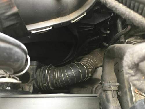

Mach doch mal ein Bild vom Motorkühler rechts..aber von der Innenseite..also von der Motorseite
