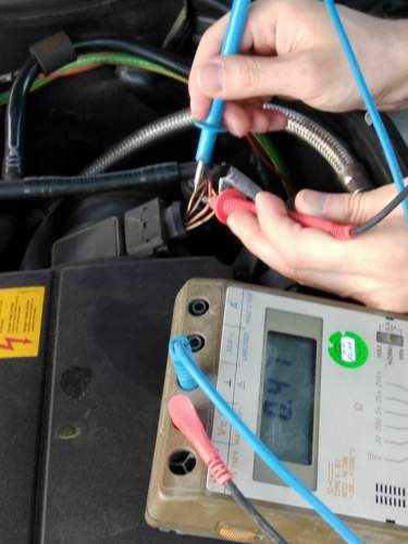

Themenstarteram 1. Mai 2018 um 19:14
Noch ein kleines update. LMM versucht an den beiden äußeren Spannung zu messen, kam fast nicht an, 0,02V ist das Multimeter hochgegangen von 0,00V vorher.
Aber nachdem ich den Stecker wieder drauf machte, ist es ruhig, Motor läuft rund. Bin gespannt ob MKL die nächsten Tage ausgeht.

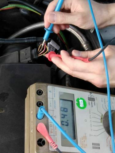

Themenstarteram 6. Mai 2018 um 0:24
Hallo.
Habe heute nochmals die Messwerte gemessen vom LMM.
Weiß jemand, ob irgendwo 5V anstehen sollten bzw. kennt die Belegung?
Habe nur 12.xV gemessen und die beiden anderen Kabel knapp unter einem halbem Volt, gegen das braune Kabel. Wobei die Polarität auch komisch ist, oder?
Laut 1. Link, müsste da was anderes anstehen.

Also wenn ich das richtig im Kopf habe sind die Messwerte für jedes Auto (und LMM-) Modell unterschiedlich, Pinbelegungen auch. Habe da aus dem Stehgreif nichts zur Hand, ich hab ja noch nicht mal mehr nen W203er :D
Bei steigender Motordrehzahl sollte auch die gemessene Spannung steigen.
Dh. wenn du die 0,5V im Leerlauf gemessen hast, könnte das sogar OK sein, musst halt nur gucken ob es auch bei 4000 upm auch noch 0,5V sind, dann hast du ein Problem :D

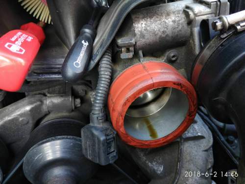

so, nachdem der gestern direkt nachm dem Start in Notlauf oder so was ging (ca. 1500 rpm constant, kein Gaspedal Funktion) habe ich eben die Drosselklappe gereinigt. Foto folgen nachher. Scheint bisher geholfen zu haben.
Themenstarteram 2. Juni 2018 um 16:30

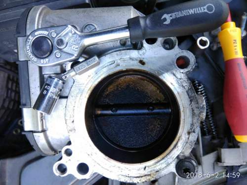

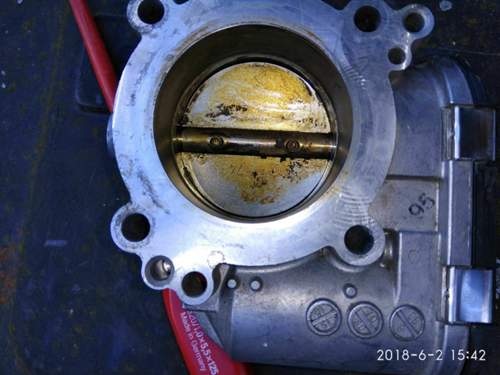

Also so ungefähr sah es aus. Vllt. am Teillastentlüftungsschlauch der mal Wochen defekt war, oder an der vielen Kurzstrecke, ca 80% der gesamten Fahrzeit.
Das da so ein Ölfilm drinnen ist, ist wohl nicht normal.
Im bild sieht ma die bnötigten Werkzeuge. Wirklich nicht viel. Es gibt auch eine kurze Anleitung im Netz wie es geht.
https://www.qwant.com/?q=drosselklappe%20w203%20anleitung&t=all
Ausbau hat gar nicht so lang gedauert. Beim Reinigen habe ich noch etwas die Oberfläche innen zerkratz mitm Schraubenschlüssel.
Einbau war am nervigsten, Schlauch vorne kaum drauf bekommen. Ausbau war noch ganz unterhaltsam, mit gutem Werkzeug.
Habe noch aus Neugier mir die Zahnräder und Elektronik angeschaut. Etwas den Staub entfernt. War aber trocken da drinnen.
Ah, am besten so etwas mit ner Zeitung über der offenen Restmülltonne tun. Da kann der Bremsenreiniger und die Reste dann gleich reinlaufen und werden ordentlich entsorgt.
Nach dem Einbau, 3min nur auf Zündung II, dann gestartet, 1-2 min Leerlauf, dann eine Runde gefahren. Läuft wieder Rund. Leerlaufdrehzahl schwankt nur ganz wenig unregelmäßig, als ob man kurz am Lenkrad dreht oder der Motor sich kurz schüttel. Aber ganz minimal. Muss man schon genau auf den Drehzahlmesser schauen. MKL war eben noch an.
Naja, mal sehen wie es in den nächsten Tag ist. LMM noch nicht weiter bearbeitet.
