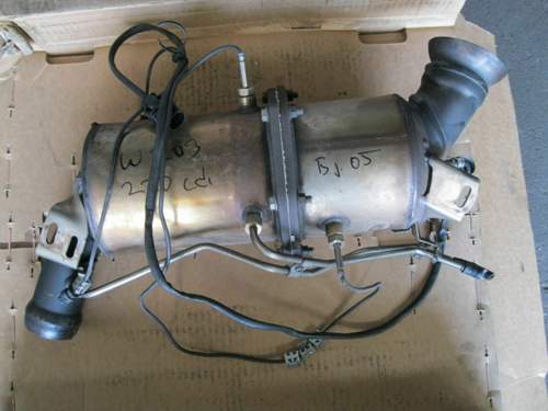

Hallo ich will mein DPF aus meine w203 Limo ausbauen und brauche ne Anleitung. Ich weiß von unten kommt man ran wenn man den Unterboden entfernt aber wie schraubt man den von oben ab???? Brauche dringend eine genaue Anleitung! Konnte im Netz nix finden.

Wenn du schmale Finger hast, kannst du das DPF-Teil nach unten ausbauen. Eine Hebebühne brauchst du aber und eine neue "Dichtung" zwischen KAT / DPF.
So habe ich es bei meinem OM646 und geteiltem KAT / DPF gemacht:
Unten Verkleidung ab.
Beide Rohre vom Differenzdrucksensor am DPF abschrauben -> siehe Bild.
Temperaturfühler am DPF herausschrauben -> siehe Bild.
8? Verbindungsschrauben zwischen KAT und DPF ausbauen -> das ist der schwierigste Teil für ganz kleine Händchen.
Unten Halterung am DPF lösen.
Auspuffrohr am DPF entfernen.
DPF nach unten herausziehen.
DPF reinigen und dann wieder alles Rückwärts.
MfG, Helmut
Dpf-komplett-alle-anschluesse

D.h. es wird wirklich nur der DPF ausgebaut und der KAT-Teil Richtung Krümmer bleibt drin...
Auf Deinem Bild ist der DPF links und alles was da dran ist, wird abgeschraubt..?

@moonwalk : Ja genau, alles was links ist wird abgeschraubt. Der Kat kann drin bleiben.

So kleine Hände hab ich jetzt nicht aber muss es ja am Ende sowieso erst ausprobieren. Für den Fall das die Hände zu groß sind. Wie komme ich denn sonst an die Muttern ran. Sowie ich das gesehen habe befindet sich der kat unterm Luftfilter. Ich kann mir aber nicht vorstellen das unterm Luftfilter nur heiße Luft bis zum kat liegt, ist ja nur Plastik alles.
Unter dem Luftfilter ist noch ein Hitzeschutzblech.
MfG, Helmut

Und woher krieg ich die Dichtung. Gibt es eine Teilenummer dafür?
Mfg
Die Metalldichtung hat die Teilenummer A211 491 00 80 und kostet ca. 12€ + Märchensteuer.
