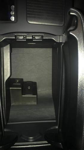

bin seit kurzem Besitzer eines W204 MoPf Avantgarde von 2011 und bis auch bisher mehr als zufrieden mit dem Auto.
Allerdings suche ich vergeblich nach dem Aux Anschluss im Fahrzeug. Unter Audio kann ich als Quelle neben Bluetooth Audio und Radio auch Aux auswählen konnte bisher jedoch keinen Aux Anschluss finden. Sowohl in der Mittelarmlehne als auch im Handschuhfach.
USB Anschluss in der Mittelarmlehne habe ich ebenfalls nicht.
Die Suchfunktion bereits genutzt allerdings nichts vergleichbares gefunden da die User meist entweder nur einen USB Anschluss haben oder das Media Interface. Bei mir ist jedoch beides nicht aufzufinden.
Kann mir hier jemand weiter helfen ?

Hallo, in Mittelarmlehne unter dem Handy Halterung, Knopf drücken und nach oben klappen, da muss eigentlich was sein.

Themenstarteram 22. März 2020 um 16:51
Meine Mittelarmlehne ist leider komplett leer.
Das einzige was ich finden konnte sind wohl die ehemaligen Halterungen der Handyschale.
Ich gehe daher mal davon aus das der Vorbesitzer die Handyschale ausgebaut hat. Laut FIN müsste das Fahrzeug eine Handyvorbereitung sowie USB und Aux Anschluss besitzen.
Heißt wohl ich muss mal die Mittelkonsole ausbauen und schauen wo die Kabel dort rumfliegen. Hat zufällig jemand die Teilenummer für die Habdyschale incl. Aux und USB ?

Themenstarteram 23. März 2020 um 21:37
So kleines Update
Hab mal etwas im inneren der Mittelkonsole rumgefummelt und ein paar lose nicht angeschlossene Kabel gefunden. Daher gehe ich mal davon aus, dass der Vorbesitzer die Schale hat ausbauen lassen. Blöd nur das USB und Aux auch dran glauben mussten.
Handyvorbereitung incl. Aux und USB habe ich jetzt für 40€ bei eBay gebraucht gekauft. Ich meld mich mal sobald das Teil angekommen und eingebaut ist. Teilenummer lautet A2048200015. Ich hoffe mal das alles passt.
