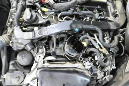

ich möchte gerne die Abgasrückführleitung, die am Mischrohr zum Abgaskühler verbaut ist ausbauen (im Bild blau umrandet).
Ich habe das Problem, dass ich die Schraube an der Abgasrückführleitung(auf der Seite des Abgaskühlers) nicht lösen kann, aufgrund von Platzmangel(rot umrandet). Die obere Schraube bekomme ich noch raus die untere aber nicht. Gibt es hier einen Trick oder Hilfestellung wie ich an diese Schraube komme?
Vielen Dank,
Phil

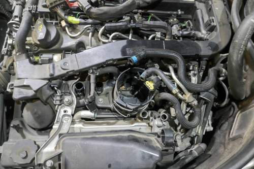

Hallo, vielen Dank für die Hilfestellung. Der Ringschlüssel tief gekröpft hat mir tatsächlich weiter geholfen, obwohl ich sagen muss, dass es nicht einfach war die Schraube herauszubekommen. Mit dem Ringschlüssel konnte ich sie lösen, danach habe ich eine 8 Nuss genommen und sie mit der Hand herausgedreht.
Für das Mischgehäuse war noch ein wenig Geduld gefragt und die Demontage von den übrigen AGR-Komponenten war dann ebenfalls möglich. Schlussendlich konnte ich dann das Saugrohr/Ladeluftverteiler ausbauen.
Die Einlasskanäle nach den Drallklappen am Zylinder 1 war zu. Ich hatte die Fehlermeldung P200A (Fehlfunktion in der Ladebewegungsklappe ) im Speicher, was der Ursprung der umfangreichen Demontage war. Im Allgemeinen war viel verkokt(starke Ablagerungen) an den Komponenten. Ich habe knapp 4 Stunden gebraucht um alles zu demontieren und noch knapp 2 Stunden für die Säuberung. Die Demontage haben wir zu zweit durchgeführt.
Im Anhang sind noch ein paar Bilder, vielleicht hilft es den einen oder anderen.
Netter Gruß,
Phil

Du brauchst einen Ringschlüssel tief gekröpft . Die größe hast du ja durch die obere Schaube.
Ich habe das mit einem Ring -Ratschen-Schlüsel mit beweglichem Kopf und einer Einsteckvorrichtung zum halten einer kurzen Einstecknuss bewerkstelligt.
Das ist eine verdamte Frickelei an dieser Stelle. Hat mich beim ersten Mal fast ne Stunde gekostet bis die Schraube raus war. Rein die gleich doofe Nummer. Den schwarten Schlauch von der Unterdruckpumpe abstecken und zur Seite biegen. Das bringt zusätzlich etwas Bewegungsspielraum. Zu guter Letzt sahen dann meine Hände aus als ob ich mir mit Stacheldraht die Hände gewaschen hätte. Pass auf und lass nichts runterfallen wenn du es ohne Hebebühne machst...

Haste aber super sauber bekommen wie geleckt . Eine sau Arbeit und mit Erfolg wie man sieht.
Super sieht nach mords Arbeit aus... klar alles verbaut... wieviel km hast eigentlich drauf?
Warum musstest du ausbauen?
Hat er doch geschrieben Fehlerspeicher P200A . Die Fotos dazu erstaunlich das der noch fahren konnte .
