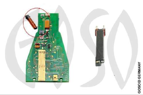

Erst mal die Batterien im Schlüssel tauschen!
@rene benz schrieb am 9. Oktober 2022 um 15:40:41 Uhr:
Was haben die Batterien in den Schlüsseln auf die Wegfahrsperre für einen Einfluss? :confused:
Das erkläre uns doch jetzt bitte einmal.
Vor einer Antwort googelst du aber besser vorher nach dem Thema.
Alternativ kannst du aber auch die Batterie aus einem deiner Schlüssel entfernen und testen gehen. :)
Wie alt ist die Starterbatterie? Die kann ja wie man inzwischen hier mitbekommen hat, die wildesten Probleme verursachen.
Die ist aber nur für die Türen....

D9ie Batterien im Schlüssel sorgen für den Start des Motors. Der Strom wird über den Kunststoff im Lenkradschloss übertragen bzw. gebeamt.
So einen Unsinn mit den Batterien im Schlüssel zum Starten habe ich auch schon Monate nicht mehr gehört.
