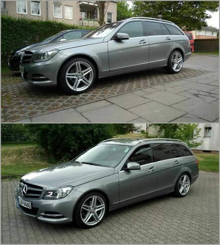

Themenstarteram 5. August 2018 um 14:56
Danke für eure Antworten!
Also auf den vorher/nacher Fotos von Ickesmeriva sieht dass meiner meinung nach sehr gut aus,tiefer würde ich es nicht haben wollen.
Sind dass auch 18 zoll Felgen?
Haben sich die federn seit dem einbau noch mehr gesetzt?
Kann mir jemand sagen welche Bodenfreiheit nach dem Einbau von 30mm federn noch vorhanden sein wird?
Ja, das sind 18 Zöller, die Federn haben sich nicht spür oder sichtbar (höchstens mininmal) gesetzt. Aber wie soll man die Bodenfreiheit messen? Wenn ich meinen Kombi aus der Tiefgarage fahre und nach dem Tor schließen die Rampe rauflaufe, kann ich prima unter dem Auto durchsehen. Da ist absolut nichts, worüber ich mir in Sachen Bodenfreiheit gedanken machen würde. Leg dich einfach mal hinter dein Auto und schau nach vorne durch. Nimm dir ein Lineal mit und schau nach, wieviel (oder wenig) 3 cm sind. Willst du mit dem Stern auf der Strasse fahren, oder den Acker pflügen? :-) Dafür ist er nicht gemacht.
