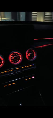

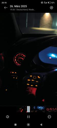

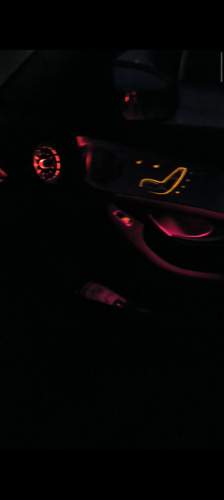

Kurzes Update für Leute die es auch nachrüsten möchten.
Es hat alles wunderbar geklappt. Zum Ende benötigt ihr unbedingt das OBD Dongle für die Freischaltung der Ambientesteuerung in eurem Comand System. (Echt einfacher als gedacht )
Plant einen Tag Arbeit ein und habt einen Lötkolben, Seitenschneider, zwei kleine Schlitzschraubendreher für die Klammer in den Türleisten, einen grossen Schlitzschraubendreher, sämtliches Werkzeug wie T30, T25, T20, Kunststoffkeil für Abdeckungen abclipsen, Isolier/Klebeband sowie einen Draht zum Kabel hinter die Armaturen ziehen . Und wichtig für Ludtdüsen erneuern: Besorgt euch zwei Ausziehhaken für die Luftdüsen links und rechts.
Fazit: Habe mir zu viele Sorgen gemacht das es schiefgehen könnte.
Schlussendlich gehen die vier Kabel (Rot, Gelb, Grün, Blau) von der Fahrertür zu sämtlichen Ambientebeleuchtung für Fußraum, Luftdüsen, Mittelkonsole, Handschuhfachbeleuchtung. Es sind viele Anschlüsse vorhanden um alles miteinander zu verbinden.
Arbeitet sauber und verlegt die Kabel so, dass sie euch nicht stören beim Einbau der Mittelkonsole.
Habe anbei ein paar Fotos vom Einbau beigefügt.
Bei der Verkabelung von dem Fahrertürsteuergerät (Steckplatz 3 vom Stecker , rausziehen und die Brücke von den mitgelieferten Steuergerät zwischen stecken) danach habt ihr die vier einzelnen Litzen in Rot, Gelb, Grün, Blau.
Öffnet den grossen Stecker an der Tür (vorsichtig sein !)
Zieht das grosse Schlauchpaket aus der Türpappe raus.
Sucht euch denn nachdem ihr den Stecker geöffnet habt vier freie Steckplätze eurer Wahl aus.
Habe die in Ampel-Farben angeordnet und direkt nebeneinander. Das gleiche wiederholt ihr in dem Stecker von der Karosserie Seite und guckt genau das ihr beim Stecker zusammen stecken alle Farben richtig aufeinander habt.
Der Rest ist ab Karosserie selbsterklärend mit dem Kabel verlegen .
