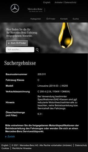

fahre ein W205 C200D Facelift, angegebene Öl Einfüllmenge ist 6 Liter
habe Ölwechsel selber gemacht und 6 Liter reingekippt.
Das Öl steht nach einer großen Probefahrt bei "min"
habe lieber 0,5liter nachgefüllt.
was ist falsch? :-)

Ich habe 7 Liter im Gedächtnis, aber im Handbuch oder Serviceheft müsste das ganz genau stehen.
Und zwischen Min. Max. passen genau 1 Liter rein, nur so als Orientierung.

Und wieviel hast du vorher raus geholt?

Mit Oelfilter oder ohne? Macht schon mal 0,5Ltr.

bin aber gerade nochmal in die Garage und habe die alte 1liter Flasche angeschaut
habe von der 7. Flasche noch 0,3liter übrig, bedeutet, habe 6,7liter beim letzten mal verwendet

Themenstarteram 31. März 2022 um 19:51
6,3 Liter :-) ich glaube.... nun habe ich aktuell 0,2 liter mehr als "darf" eingefüllt

bei genau min hatte ich 6liter reingekippt
nach 0,5liter stand die Anzeige auf max
also zwischen min und max sind es 0,5liter!
dann haben wir es auch geklärt
