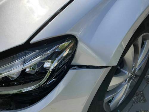

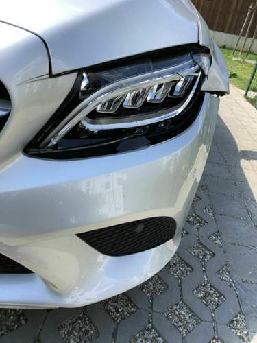

ich hatte gestern leider einen Wildunfall.
Ich hatte keine Chance das Ganze auszubremsen, ich bin dann nach Vollbremsung mit ca. 35 Km/h mit dem Reh zusammengestoßen.
An den Bildern könnt Ihr sehen, wie der Schaden aussieht.
Aufgrund der Geschwindigkeit sieht der Schaden gar nicht groß aus.
Wie hoch würdet Ihr den Schaden schätzen?
Falls man es nicht erkennt:
-Stoßstange an einer Stelle gerissen
-LED Scheinwerfer gesprungen
-Kotflügel eingebogen
-Radhaus Abdeckung gebrochen
-Evtl. Motorhaube ganz leicht verzogen
-Kühlergrill gebrochen
Meiner Schätzung nach kostet das Ganze ca. 6.000-8.000€
Vielen Dank für eure Schätzungen vorab.
Nico

Neuteile von MB ungefährer Preis
Scheinwerfer ca. 3000
Grill ca. 250
Kotflügel ca. 350
Stoßstange ca. 1500
Lackieren ca. 1000
+ Arbeit ???
Wenn die Haube unversehrt ist, ansonsten noch die Haube dazu.

Na ja, ich denke den Preisunterschied zwischen unrepariert und repariert werden die geschätzten ca. 8000 € nicht wett machen. Ist aber auch nur eine Einschätzung
Seriös kann dir das nur ein Gutachter schätzen. Wenn du das abrechnen lässt beachte bei deiner Überlegung -19% Steuer und -10% Korrektur der Kosten gegenüber dem Gutachterwert.
Mein Tipp zu dem Schaden: knappe 10.000

12500€
Wenn du freie Gutachterwahl hast ab nach MB und dort einen Gutachter geben lassen. Mach eigene Bilder vom Schaden für den Käufer. Und gut ist.
