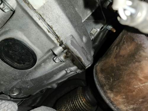

Guten Abend
Habe am Getriebe diese wahrscheinlichen Öl Spuren entdeckt, es sieht so aus als ob das Getriebe schwitzen würde.
Zum Auto:
W205 EQboost mopf, Bj. 2020, 70.000 Kilometer, 9G
Kann jemand was genaueres dazu sagen?
Vielen Dank

Ja, das Getriebe ist äusserlich selbstschmierend. Ab in die Werkstatt und nicht abwimmeln lassen, "schwitzen" gibts nicht, undicht ist undicht.
Solange da nix tropft ist das unbedenklich und kein Mangel...könnte man natürlich neu abdichten lassen...aber auf eigene Kosten, da "Dichtungen" genauso wie "Füllungen" also Öle etc. von Garantien ausgenommen sind.
Wenn es stört, könnte man eine kleine Tube Dichtungspflegemittel LeckWeg o.ä. ins Getriebe füllen.
Meine Überlegung war auch das es von oben drauftroppfen kann. Aber das sieht ja wohl eher nicht so aus. Schade diesen Monat die Garantie verlängert, und wenn die da nicht greift wirds wohl teuer. Weil da was reinfüllen ins Getriebe aus ÖL na weiß nicht. Fahre heute in die MB Werkstatt soll mal jemand aus denn Hallen ein Auge draufwerfen.
Irgendwie sieht mir das nicht nach Schwitzen aus sondern nach getrockneter Dichtmasse. So gleichmäßig rundrum sieht Schwitzen nicht aus. Ist das hart oder kannst Du das wegziehen?

Guten Abend Marco,
Nein weg ziehen geht nicht, bei MB gibt es zwei Meinungen: Zylinderkopfdichtung, Dichtmasse und Rätsel raten, aber klar so mal eben läßt sich das ganze nicht eingrenzen...
Habe noch zwei Fotos hinzugefügt da ist der felck schon größer vorallem oben drauf. War auch mit dem antennenspiegel da unterwegs so wie es aussieht ist das rund um mehr oder weniger.
Also ich bin der Meinung das es irgendeine Dichtmasse ist, die bei der Monatge verwendet wurde und bei höheren Temperaturen von außen in die poröse Aluminiumoberfläche eingezogen ist. Ich würde mir da keine Gedanken machen.
Gruß Marco

In dem Falle...Werkstatt wechseln...wer hier als Ursache Zylinderkopfdichtung angibt...ist ein Sesselpubser oder Sanitärreinigungsfachkraft in der Niederlassung.
Denke auch das es Dichtmasse ist...aber...wie schon gesagt, Dichtung usw sind eh nicht in Garantie drin.
Daher reinigen...wenns wieder kommt ists undicht, wenn nicht...wars es wohl Dichtmasse.
Würde mir noch eine 3. Meinung holen...
Zylinderkopfdichtung??? wie kommt man drauf?
Und halt auch mit Bremsenreiniger reinigen und beobachten. Ein Vergleichsfahrzeug (Bild) wäre interessant.

Es koente die hintere kurbelwellendichtung sein. Wobei das Schwunrad Oel rund schleudert.
War in einen Dritten Betrieb heute, da wurde die Kurbelwellendichtung mit ein bezogen.
