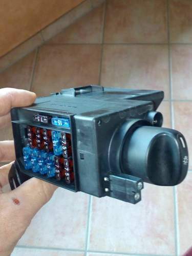

Dann werfe ich auch nochmal das Lichtmodul in den Raum. Dieser liefert den Strom an den BLS. Und auch korrodierte Massekontakte sowie Stecker mit zu wenig Kontakt.
Das ist natürlich auch eine Option, zumal seit 3Tagen hin und wieder die "Lampe defekt" Fehlermeldung erscheint und ich keine Defekte finde. Habe schon die Birnenfassungen hinten gedreht. Weil wenn die nicht guten Kontakt haben, kommt die Fehlermeldung auch.
Kann Lichtmodul, Steuergerätmodul dafür sein. Muss schauen wo die Dinger sitzen. Neupreiskosten sehr teuer, Lichtmodul fängt bei 200€ an.
Ich frage im Stall mal meinen Dukatenesel wie seine Verdauung ist, ob er nicht nochmal ka... muss.
Ich könnte kotz....
Danke dir für den Tipp
LM ist das Teil hinterm Lichtschalter, das mit den Sicherungen an der Seite.
Super ganz große Klasse,
dann weiß ich bescheid, hängt alles am Lichtschalter.
