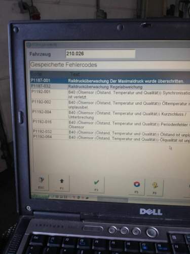

Habe jetzt die auffälligen Düsen gewechselt, leider immer noch der Fehler mit EPC und Motor Aus auf autobahn. Bin echt ratlos, woran kann es noch liegen? Fehlerspeicher sagt : Railuberwachung überdruck!
Themenstarteram 29. Juni 2019 um 16:24
Hier ein foto von dem fehlerspeicher
Img-20190615-144811
