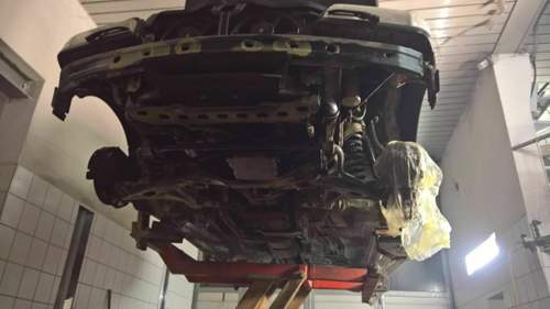

Vor 2 Jahren mit dem Sportcoupé meiner Eltern bei timemax. Unterboden eisstrahlen, versiegeln (2000), Durchrostungen beseitigen (2000) und oben rum Roststellen beseitigen, lackieren (2000). Das ganze ohne Garantie das es dann entgültig okay ist.
den Mike in die Hohlräume (wenn überhaupt) und am Unterboden Wachs.
am besten aber überall Wachs...
hab gerade ein Vormodell (124) in der Werkstatt, da wurde in einem anderen "Fachbetrieb" für schmale 500Euro gemikesandert ohne auch nur Verkleidungsteile, Schwellerverkleidungen, Innenkotflügel abzubauen... (CD-Dokumentation der Billigvariante war dabei)
Das Ende vom Lied ist dass der Mike den Unterboden-PVC anlöst so dass Rost drunterkriechen kann...

Der Umfang der MSKF Arbeiten umfasst: - es werden die Längs.- und Querträger, Dreieckslenker, Schweller, Innenkotflügel, Fahrer.- + Beifahrertür/en und die Kofferraumklappe/Tür, sowie der komplette Unterboden mit MSKF (Mike Sanders Karosserie Fett ) versiegelt. Also alle (!) rostgefährdeten Teile.
Dann schau Dir Dein Auto erst mal genauer am Unterboden an. Wenn an der Karosse außen Rost ist, findet der sich auch am Unterboden. Beurteilen, was wirklich notwendig ist, kannst Du erst wenn alle Unterboden-Verkleidungen ab sind. Es zeigt halt die Erfahrung, dass sich erst bei genauerer Betrachtung zeigt, wo das Übel sitzt.
Man kann natürlich Mike-Sanders großzügig über drüberjauchen... Ob es viel bringt, wage ich zu bezweifeln.
Schon die Demontage und das komplette Reinigen des Unterbodens..., dazu muss man die Karre noch vernünftig abdecken, damit der Sprühnebel sich nicht auf den Lack und die Scheiben legt... Dazu braucht man mal locker 3 - 4 Stunden, wenn man es richtig macht. Für 500,-€ geht bei aktuellen Werkstattstundensätzen nicht viel.

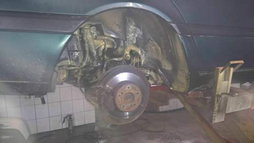

HA versiegelt
Schöne Schmiererei
Was soll ich Dir dazu noch sagen? Es gibt bereits zahlreiche Erfahrungsberichte dazu, ein Bekannter war auch vor Ort und hat es machen lassen bei seinem SL. Der Betreiber des E-Klasse Forum bietet es ebenfalls zu dem Preis an, wo nicht gerade wenige Fahrzeuge waren.
Das ganze dauert einen Tag und wird per Foto/Video dokumentiert.
