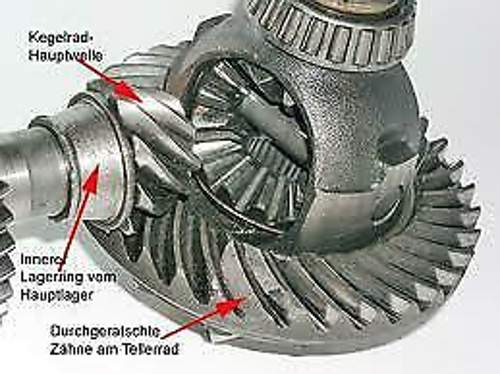

Danke,was bedeutet kegelrad an der Hinterachse? Was ist das genau? vielen dank

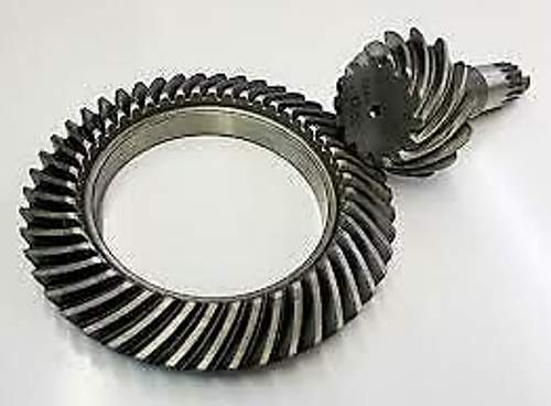

Hallo Danko 90,
Zur Info, sieh Dir mal folgende Fotos und Zeichnungen an.
Bild-1-kegelrad-kugellager-und-funktion
Bild-2-mit-neuem-teller-und-kegelrad
Bild-3-kegelrad-an-der-ha
+4

Also mit dem KD - Berater eine längere Probefahrt gemacht (Stadt,Landstraße,Autobahn) und er Diagnostizierte Lagerschaden Hinterachse (Kegelrad/Hauptlager),
Auf meine frage hin das Geräusch kommt doch von hi. rechts müsste doch evtl. das Radlager sein,antwortete er mir auf Grund der Lastwechsel (wie oben schon beschrieben) sei es mit 100% Sicherheit ein Lagerschaden des Hauptlagers,das Geräusch war ja dann auch nach Ersatz des Achskörpers weg.
