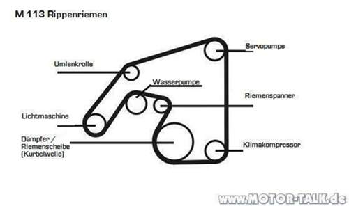

Bei meiner E Klasse ist gestern der Keilriemen gerissen. Während der Fahrt ging die Ladekontrolleuchte an, gleichzeitig fiel die Servolenkung aus, und auf den letzten 7km nach Hause stieg die Temperatur.
Jetzt habe ich im How to schon gelesen, wie der Riemen gewechselt wird, werde das wahrscheinlich eine Werbstatt machen lassen, weil bei dem Auto alles so eng und verbaut ist.
Daher wollte ich fragen, was sonst noch am Riementrieb kaputt sein kann, worauf ich achten muss.
Danke im Vorraus

1) wie alt ist der Riemen gewesen?
2) Kontrolliert, ob an Riemenscheiben Schäden sind und diese einwandfrei mitlaufen, vor allem, nicht "miteiern"?
3) hat der gerissene Riemen Schäden verursacht?
Kühlflüssigkeitsstand kontrollieren!

Wenn man den Riemen erneuert macht man am besten gleich den Spanner und die umlenkrollen mit oder?
ja am besten neben Riemen des Umlenkrollen und Spanner erneuern dann ist für einige zeit wieder Ruhe ,
Wie sieht es mit deiner Wasserpumpe aus ? noch die erste ? wenn ja würde den gleich auch erneuern kostet im Eintausch nur 100 EUR bei Freundlichen ,
Lg
Oder als Marken Zulieferteil z.b. von febi ca 40 € ohne Eintausch.
Es muss auch nicht sein dass sich der Riemen verabschiedet hat.
möglicherweise hat auch eine Rolle ihren Dienst quittiert und deswegen ist der Riemen davon geflogen.
hier muss definitiv jedes Lager einzeln überprüft werden!

Du bist also ohne Wasserpumpe und somit ohne Kühlung nach Hause gefahren. Vielleicht solltest erst mal prüfen ob der Motor das überlebt hat.
Themenstarteram 26. Dezember 2017 um 14:52
Temperatur ist zwei Balken über normal gestiegen, und zuhause auch nicht mehr weiter hoch gegangen. Heute morgen auch ganz normal gestartet. Deshalb denke ich ist alles gut.
Der Keilriemen reißt, weil er entweder alt ist und/oder eine oder mehrere Umlenkrollen bzw. Aggregate fest sind. Musst Du überprüfen, Keilriemen ist ja eh runter. Entsprechend tauschen. Alles tauschen braucht es nicht. Verschwendung. Die Teile sollen schon bis zur Aufgabe arbeiten. Meistens hört man bereits vorher, wenn an vor dem Motor steht, dass irgendetwas nicht stimmt. Normalerweise ist der Keilriemlauf fast geräuschlos.
Kurz kann man ohne Keilriemen fahren, kein Problem, max 2 min, beim Diesel etwas länger. Aber länger nicht. Die Temperaturanzeige funktioniert dann auch nicht mehr richtig, da das Kühlwasser nicht oder nur minimal umgewälzt wird. Möglicherweise steht dann am Temp-Sensor lauwarmes Wasser und woanders ist es bereits brühendheiß. Das schadet dem Motor. Gehe mal davon aus, dass Du Glück hast und nichts weiter passiert ist.

Naja, ich würde ich sagen, dass das abhängig von der Gesamtkilometerleistung des Motors ist. Wenn man bei ~200.000km +/-50.000km nur das defekte Teil tauscht, ist die Chance meiner Meinung hoch, dass dann was anderes kaputt geht. Daher bin ich auch ein Freund davon, wenn der Riemen so oder so runter ist alle Umlenkrollen, Spannrolle und Freilauf neu. WaPu würde ich auch prüfen und nur ersetzen, wenn das Lager Geräusche macht.

ich empfehle weiterhin das du den Wasserpumpe auch gleich erneuerst !

Was ist mit Servo-Lenkungsantrieb, Kompressor, ... die sind Deiner Meinung dann noch nicht hinüber, warum die nicht wechseln? Die Argumentation von Dir ist nicht konsistent.
Prüfen ist richtig. Und prinzipiell wird nur das getauscht, was kaputt ist. Keilriemen runternehmen ist einfach. Ist ja keine Arbeit, die man nur machen kann, wenn man den Motor raus hat. Fast alles an der Motorfront ist in 3-30min gewechselt.
