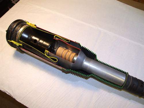

Seit gestern fährt mein Feder Bein vorne links nicht mehr ganz hoch.
Ich erreiche weder fahr Niveau noch erhöhtes fahrniveau.
Der Kompressor wurde vor drei Jahren bereits erneuet. Laut drucktest ist er auch i.o.
Das Problem bezieht sich ja auch nur auch vo. Li.
Nun die Frage: da er ja etwas anhebt, gehe ich von einem Defekt in ner Leitung oder Ventil Einheit eher nicht aus...!?
Kann denn das federbein nur bei einer bestimmten Höhe undicht sein?
Kann man das federbein vernünftig Instandsetzen oder benötigt man ein neues?
Fehlercode sind nur folgende abgelegt: ausregelzeiten zu lang.
Daher gehe ich davon aus dass elektrisch alles in Ordnung ist.
Ich kann auch manuell alle Ventile ansteuern.

Ja, das kann sein.
Bei mir war es zumindest so und führte zum Tausch des gesamten Federbeins.
Auf dem Schnitt (aus den W220-FAQ) sieht man schön, wie sich der Gummibalg (gelb) in der Außenhülle faltet. Mit Druck liegt das Gummi entweder innen oder außen am Zylinder an und wird dadurch dicht. Nur an der Umlenkung gibt es keine zweite Schicht und sollte sich dort ein Loch befinden, dann ist das eben das Ende des Hubvorgangs.

Ich habe das Gefühl , dass das Feder Bein ab einer bestimmten Höhe den Druck verliert.
Ich habe manuell vo. Li. Angesteuert und es ging nicht höher als -28mm.
Verbogen ist nix weil ich ja vorher noch gefahren bin. Der Fehler kam über Nacht.
Kann es sein dass der Feder Balg nur ab einer bestimmten Höhe undicht ist?
Ja, das kann sein.

Das hört sich schlüssig an.
Dafür gibt es keine Reparatur Lösung, oder?
Ein komplett neues federbein würde ich gerne aus Kostengründen vermeiden....
Ich zitiere aus den W220-FAQ:
Nochmal zum Remanufacturing: wir glauben nicht, dass das so geht, wie es die Firmen behaupten: :mad::mad:
Die Staubschutzmanschette (Faltenbalg) mit den zwei Bleckringen kriegt man noch ab und wieder dran, aber schon um die obere zylindrische Alu-Tülle aus der Manschette zu ziehen, müsste die Manschette sehr stark erwärmt werden, und ob die dann auch wieder so reingeht? Aber beim Gummibalg ist für uns defintiv nichts mehr zu wechseln. Die beiden dicken Blechringe sind so heftig verspannt mit Gummi und Blech drunter, dass das mit Gewalt vlt. noch runtergeht, aber ein neuer Gummibalg ist so einfach nicht aufzuziehen. Das glauben wir erst, wenn einer der das macht ein Video zeigt, auf dem das zu sehen ist.
Unser Fazit: das fast 8 Jahre alte Federbein zeigte keine sichtbaren Verschleißerscheinungen, weder an der Staubschutzmanschette noch am Gummibalg. Der Gesamtaufbau ist u. E. so aufwendig, dass der Teilepreis bei MB auch bezogen auf die Stückzahlen angemessen ist. Das ganze Bauteil macht einen sehr soliden und wertigen Eindruck. Wir würden im Zweifel lieber neue, als aufbereitete Federbeine kaufen.

Die Jungs im W220 Forum haben sicher Ahnung, hier bin ich allerdings mal anderer Meinung, als erstes gibt es bei Mercedes die vorderen Stoßdämpfer auch im austausch, also mit einer 80 hinter der Teilenummer, ich wüßte jetzt nicht wozu das gut sein soll wenn Mercedes die teile nicht aufbereitet oder aufbereiten lässt.
Und dann gibt es von Miesler bzw Arnott auch runderneuerte Luftfederbeine die sicher ordentlich aufbereitet wurden, und meiner Meinung nach nicht schlechter sind als die originalen. Ein Freund von mir hat zwei dieser Luftfederbeine in seinem E55 verbaut und kann nichts schlechtes sagen

Nach meinem aktuellen Kenntnisstand bekommt man trotzdem neue Federbeine, weil die alten nicht reparabel sind (bzw. die Kosten dafür zu hoch wären).
MB möchte wohl ein wenig mitverdienen, anstatt das geschäft an Billiganbieter zu verlieren und hat deshalb diese Variante eingeführt.
