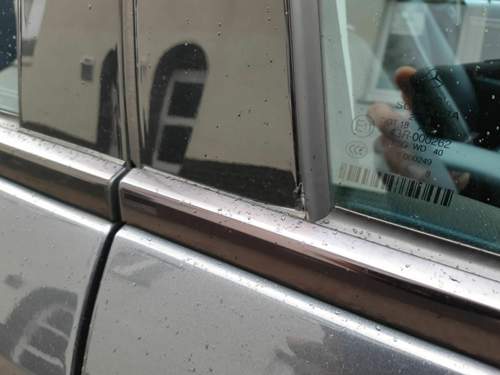

hat schonmal jemand diese schwarze hochglänzende Blende an der Fahrertür im Bereich der
B-Säule demontiert?
Wie geht das?
In dem Winter haben diese Verkleidungen an der Fahrer- und Beifahrertüre ordentlich gelitten.
Daher würde ich die gerne tauschen, habe nur überhaupt keine Ahnung, wie die runtergehen.
Viele Grüße
Flo
habe die Blenden erst dieses Wochenende eingebaut.
Der Preis für 2 Stück liegt bei unter 30 Euro.
Wenn man die neuen Blenden hat, sieht man auch, wie diese befestigt sind.
Eigentlich müsste man tatsächlich die untere Leiste am Fenster abmontieren.
Mir hat aber ein KFZ-Mechaniker erzählt, dass es auch ohne geht.
Die untere Leiste sollte auch nicht demontiert werden, da diese evt. danach nicht mehr richtig sitzt.
Gemacht hab ich es also folgendermaßen!
- zwei Torx unter der Türdichtung lösen.
- Fenster öffnen
- Fenstergummi aus der Türe im Bereich der B-Säule ziehen.
- Ganz oben die schwarze (sehr dünne und biegsame) Blende im Uhrzeigersinn verdrehen (Fahrerseite)
also im Bereich der Torx Schraube um die B-Säule herumdrehen.
- dabei die Blende oben nach vorne Schieben.
- der obere Teil der Blende rastet dann aus
- danach die Blende nach oben rausziehen.
Schön in Ruhe machen und ohne Gewalt, dann klappt es echt ganz gut.
Den ein oder anderen Lackkratzer unter der Blende kann man kaum vermeiden.
Daher auch einen Lackstift bereithalten. (Ist unter der Blende und somit nur zwecks möglicher Korrosion)
Ich hab in dem Zuge auch noch Horaumversiegelung drunter gesprüht.
Danach schaut das ganze wieder Tip Top aus.
Gruß Flo

Öffne die Tür und dann solltest du zwei Schrauben sehen. Diese entfernen und dann die Blende einfach forsichtig rausziehen.
Habe gerade mein Fahrzeug nicht vor Ort, so das ich diese Anleitung aus dem Kopf hergeleitet habe. So ist es an der C-Säule. An der B-Säule sollte es dann auch so sein:confused:;)
Wenn nicht, dann sorry:rolleyes:
In welche Richtung rausziehen? Nach oben?
Die zwei Schrauben habe ich schon gefunden. Dachte nur, dass es evt. noch eine Trick gibt.
So wäre es ja recht leicht.
Danke schonmal.
Gruß Flo
In Richtung, wie die Schrauben raus gegangen sind. Musst vielleicht etwas hin und her wackeln;). Keine Angst da geht so schnell nichts kaputt.
Ahh ok, ich werde es so probieren. :-)
Danke!
Gruß Flo
Ich glaube, da muss auch die schwarze Leiste am Fensterschacht aussen abmontiert werden, da hängt die Blende nämlich m.E. drunter
Es könnte auch ohne Demontieren der Leiste klappen.
Nach hinten ist da ein Schlitz zum Rausziehen vorhanden.
Ich werd mir jetzt erstmal die Leisten besorgen und dann
schauen ob es so klappt.
Gruß Flo

Der Ein- und Ausbau ist „fummelig“.
Wie bereits beschrieben, sind Kratzer vorprogrammiert.
Da entsteht sicherlich "untendrunter" garantiert wieder eine neue Rostbaustelle.
Die Blende rostete übrigens von innen nach Außen, ohne Fremdeinwirkung wie Kratzer oder Steinschlag.
Vom Hersteller so gewollt, damit wir neue Autos kaufen.
Da nutzen auch meine regelmäßigen Wachskuren nichts.
Preis für eine Blende beträgt 20,- Euro.
Ich befürchte das weitere folgen werden.
