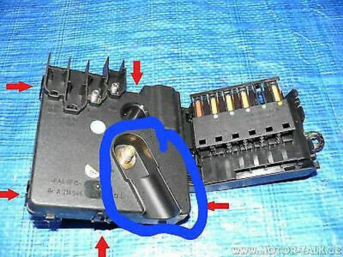

Ich habe heute bei der Fehlersuche die Batterie und das Massekabel im Fußraum abgebaut.
Dann habe ich alles wieder zusammen gebaut um die anliegende Spannung am Airmatic Kompressorrelay zu testen und dabei vergessen das Maßekabel im Fußraum wieder anzuschließen.
So schwubs ist es passiert wagen probiert zu starten da machte er nichts, dann ist mir das Kabel wieder eingefallen welches ich dann wieder angeschlossen habe.
Dann erneut probiert zu starten aber es passierte nichts, die Zündung läuft er Glüht vor die Pumpe fördert aber der wagen startet nicht bzw macht nicht mal Anzeichen eines Start versuches.
Hat da jemand eine Idee ?
Danke schonmal im Vorraus und ich weiß meine Rechtschreibung und Gramatik ist grauenvoll
Stelle auf der das Massekabel sitzt

Das ist kein Massekabel sondern das Pluskabel das die Vorsicherungsdose vorne mit Strom versorgt. :D
2002-2003er Modelle haben es überhaupt nicht gerne wenn man den Akku abklemmt. Da gehen gerne (vor allem) das SAM Fond kaputt.

Bei dir ist das Kabel schwarz? Ich könnte wetten das Kabel ist bei mir rot und geht direkt zum Akku weil manche an diesem Kabel ihr Fahrzeug unter Strom setzen wenn der Akku leer ist und das Auto sich nicht mehr öffnen lässt per ZV.
Vermutlich bist du mit dem +Kabel schon beim Abklemmen gegen Masse gekommen! Somit ist mal mind. eine Sicherung durch oder wie Mackhack schon sagte, das SAM beschädigt.

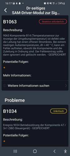

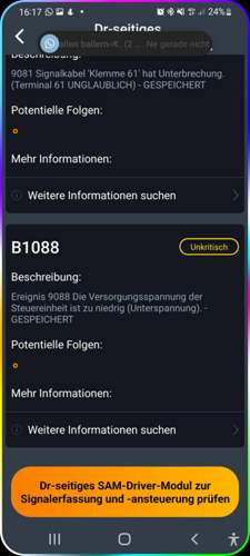

Fehlercodes aus dem Obd stecker da mein anderer Rechner den Dienst aufgegeben hat.
Bornetz:
B1055; B1071; B1040; B1050; B1051
Rear Sam Modul:
B1039; B1037; B1038; B1059; B1078
Ich habe es jetzt dochmal simpler gemacht zumindestens für mich entschuldigt bitte.
In den Bildern sind die Codes, die leider heute aus einem Carly Adapter kommen

Wenn man das so richtig deuten darf, was Du da alles schreibst und postest, wird wohl Mackhack Recht behalten haben. Ich würde mit einer SD da ran gehen, um zu bestätigen, dass wirklich das SAM defekt ist.
Lösche mal alle Fehler und guck was an Fehlern zurückkommt. Einige sind nur da weil der Akku abgeklemmt war.
Eine SD ist hier definitiv angebracht. Die Texte von Carly (Terminal 61 unglaublich) sind zum an die Decke gehen. Was soll den da unglaublich sein?
@Mackhack schrieb am 4. Februar 2022 um 16:38:44 Uhr:
Carly wollte damit sagen, dass es unglaublich viele Fehler sind, die abgelegt sind

Kann es sein, dass die Leitung zum Starter (welche genau von der beschriebenen Vorsicherungsdose weggeht) keinen Saft hat? --> Durch das Abklemmen irgendeine Sicherung geflogen?
Das weis ich nicht genau. Die Fehler kann ich leider erst heute Abend oder morgen löschen jenachdem wie ich wieder bei der Werkstadt bin aber ich werde dann einmal berichten was Carly erneut ausspuckt, sowie was die Sicherungen "sagen"
So alle Sicherungen geprüft, und die eine 15 vorne im Motorraum getauscht.
Wagen läuft wieder aber die Fehler sind alle noch vorhanden.
Den Steckplatz der 15 habe ich mit einem Blauen Pfeil markiert

Sehe ich das richtig, die Sicherung ist komplett verschmolzen? Ist übrigens nicht 15 im SAM Fahrer. Das ist vielleicht f58 oder f59. f15 wäre im Kofferraum.
f58 ist für die Zündspulen bei M112/M113
f59 ist Relais Starter
