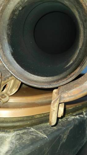

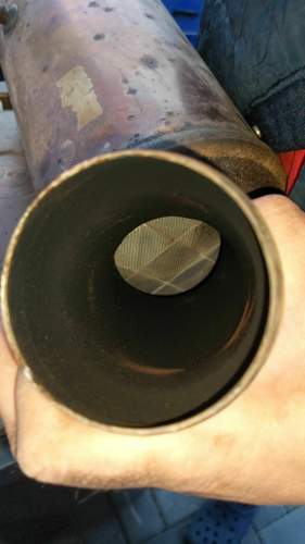

So es geht weiter, Thermostat ist in Ordnung, Rücklaufmenge auch denke ich

Danke für diesen Tipp, seit 3 Tagen kann die Regeneration auf meiner Fahrt zur Arbeit und zurück nicht abgeschlossen werden. Die Temperatur vor DPF habe ich mir genauer angesehen, sie ändert sich sehr langsam im Vergleich zu vor Turbo und auch steigt sie erst, da wo sie eigentlich schon fallen sollte. Ich habe neuen Temperatursensor von VDO bestellt.
Wenn ich auf der Autobahn durchgehend gleich fahre, dann kann es sein, dass die Temperatur irgendwann stimmt und fast konstant bleibt.
Aktuell fahre ich ja in Berlin und mit viel Stop and Go, es kann sein dass die Temperatur nicht mitkommt.
Ich berichte mal
