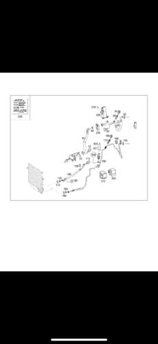

Hallo Herr Kunz,
ich habe am kommenden Freitag ein Termin bei Bosch. Habe mit denen abgemacht, dass ich den Wagen Dienstag abstellen kann damit der nicht bis Freitag gestartet wird, weil nur nach längerer Standzeit bis jetzt die Klima nie an sprang. Ich hoffe, dass die Klima am Freitag nicht läuft dann sag ich dir/euch Bescheid, was dabei raus kommt. Mal eine andere Frage, die Niedrigdruckleitung ist bei mir immer sehr nass ich gehe davon aus, dass dies normal ist, oder habt ihr eine andere Meinung dazu ? Ich lade die Bilder dazu hoch.

Hallo JQ9.
Aufgrund der Bilder, gehe ich mal davon aus, dass du einen undichten Schlauch hast.
Er sieht auch insgesamt irgendwie "aufgequollen" aus??
Davon gehe ich deshalb aus, weil die Umgebung des Schlauches trocken zu sein scheint.
Vielleicht sollten die bei Bosch die Klimaanlage über Nach mal an einen Druckmesser hängen, um eine Undichtigkeit auszuschließen.

der Bosch Dienst hat den Fehler gefunden und zwar ist das der Kompressor. Der Kompressor, der in meinem Fahrzeug verbaut ist, KEINE Magnetkupplung, sondern wird mit einem Druckregler/Druckventil betrieben/geregelt. Dabei haben die feststellen können, dass der Kompressor halt mit Strom perfekt versorgt wird und der Kompressor auch angesteuert wird, aber nicht reagiert. Und die Ursache kann nur der Druckregler sein. Das wurde durch Werte beobachtet die deren Tester angezeigt haben. Bosch bietet nur ein Wechsel an wenn ich den Kompressor neu und original kaufe, unter anderem auch wegen der Gewährleistung. Kostenpunkt 1620 Euro. Ohne Gewährleistung 900 Euro. Allerdings hatte ich vor ein gebrauchten zu kaufen und einzubauen, aber der Bosch Mitarbeiter hatte mir davon abgeraten und mir lieber empfohlen einen neuen zu kaufen. Er meinte wenn zum Beispiel ein Kompressor lange stand könnte sich der Dreck/Schmutz durch die ganze Anlage ziehen und dann wird es noch kostenaufwendiger. Ich weiss ehrlich nicht was ich jetzt machen soll, ob neu oder nicht neu oder gebraucht. Was sagt ihr?
