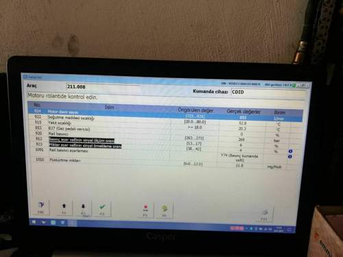

erstmal hallo ich bin neu hier und entschuldige die übersetzung deutsch ist nicht meine sprache.
- mein Problem: wenn ich morgens bei kaltem Auto mein Auto starte, läuft die Drehzahl zuerst 10 Sekunden lang auf 1300 U/min und dann sinkt die Drehzahl auf 900 U/min und das geht so für etwa 20 Sekunden weiter. Bisher gibt es kein Problem, es ist ein normaler Vorgang wie bei allen anderen Tools. Dann kommt einem plötzlich das Auto in den Sinn, eine Fehlzündung und es fängt an zu zünden, die Drehzahl +/-100 U / min beginnt zu spielen und es gibt starkes Rauchen und weißer Rauch im Auspuff.Wenn die Motortemperatur 90 beträgt, endet alles und wird normal.
Könnt ihr mir helfen, wenn ihr so ??eine Erfahrung gemacht habt?

Ich habe gerade meine Injektoren gewechselt und xentry gibt keinen Fehler aus, dieses Problem bestand vor dem Austausch der Injektoren, aber es war nicht so schwer, ich habe die Injektoren wegen schwarzem Rauch gewechselt und schwarzer Rauch verschwand, aber dieses Problem hat sich noch mehr verstärkt

@machack das fahrzeug wurde heute mit sd ausgelesen, bei aussetzern herrscht ein unterdruck in der schiene
Das Mengenregelventil ist (auch) dazu da, den Druck in der Rail zu kontrollieren. Im Kaltlauf arbeitet das System anders als bei warmem Motor, dann wird der Druck über die Hochdruckpumpe geregelt soviel ich weiß. Kann also schon sein, dass das Ventil im Kaltlauf die Ursache ist.

@Austro-Diesel Das denke ich auch und ich denke es gibt keine Fehlermeldung, da ein mechanischer Block im Ventil ist.
