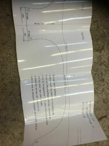

Mal ne andere Frage: du hast dann ja sicher auch die Heckschürze umgebaut?
Habe diese auch liegen von Kunzmann: dort sind 2 Nieten dabei ? Wofür braucht man die :)?

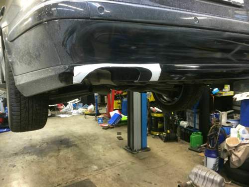

Ich habe mir die selben vor ca.1 Jahr bei Kunzmann geholt. Auch an einem 320er Benziner aber Limousine. Passt alles perfekt aber vom Sound bin ich enttäuscht.
Ist denn eine Änderung da?
Ich habe Endrohrblenden gekauft die man anschweißen muss aber ich bin mir noch unsicher ob das gut aussieht.
Und ob es überhaupt passt. Möchte alles vernüfitg haben.
Bild hänge ich mal an. Die passende Stoßstange habe ich schon.
Natürlich ist ein kompletter Endtopf die bessere Lösung.

@Jan 94: Einbau geht problemlos, hab es in der heimischen Garage ohne Bühne und so gemacht. Es muss nichts geschweißt werden, Anlage wird einfach nur zusammengesteckt und mit Schellen fixiert (die sind ja dabei). Ersatzradmulde überhaupt kein Problem, da ist genug Platz.
Stoßstange musste ich weiter ausschneiden, wie geschrieben ich hab ab Werk das AMG Sportpaket drauf und hab jetzt eben von einem Ausschnitt auf zwei vergrößern müssen. Geht mit bisle Handwerklichem Talent aber ganz einfach. Soundfile mach ich bei Gelegenheit noch.
