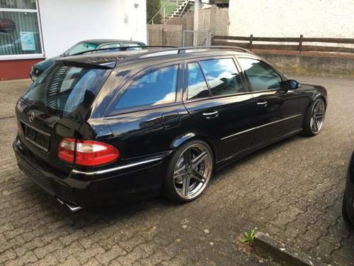

Hab 9,5x20 ET 29 mit 245/30R20 und 10,5x20 ET 35 mit 295/25R20 auf einem E55 T-Modell. Es sind Schmidt FS-Line Concav welche für das Auto Maßgefertigt wurden. Passen ohne Bördeln vorne und hinten mit ganz leicht Kanten anlegen. Fahrzeug ist sehr tief und passt trotzdem.
ABE wirst für Felgen mit Materialgutachten nicht finden sonst brauchst ja auch keine Einzelabnahme ?
@DeeCee schrieb am 18. März 2019 um 09:49:20 Uhr:

Hier ein paar Bilder

Laut Schmidt geht an der Hinterachse auch 11x20 allerdings nicht beim E55 wegen dem Stahl Hinterachsträger ! Dann würden sie innen schleifen.
Hab auch noch einen E500 4matic T-Modell und kann nicht sagen dass hier die Kotflügel schmäler sind. Da sind 8,5x18 drauf mit 245/40R18 rundum ...
@DeeCee
Sieht sehr schön aus, auch mit dem Fahrwerk perfekt abgestimmt.
Ist bei der Limo denn mehr Platz im Radkasten oder eher beim T?
