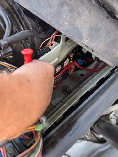

Gestern auf Autobahn bei Regen gefahren. Zu Hause angekommen, wollte Auto abstellen, Motor läuft weiter. 3 Uhr nachts, ich etwas schockiert. Dachte OK hole Relais für Dieselpumpe und Motor geht aus, gesagt getan. Motor ging aus, jedoch ging die Hupe an. Keine EDW die normalen 2 Hupen nachts.
Aktuell Batterie abgeklemmt und ist Ruhe, sobald ich Batterie anklemme hupt das Auto und die Zündung ist schon an ohne Schlüssel.
Hatte jemand so was schon? Sam Vorne? Oder Zündschloss?
Nehme gleich die Sicherung für die Hupe raus und Versuche auszulesen.

Warum guckst nicht einfach mal nach ob Wasser im Gerätekasten steht in dem das SAM Fahrer steckt? Ist doch einfacher als zu hoffen, dass dir hier jemand mit der Glaskugel helfen wird. Außerdem ist das EZS nicht für die Hupen zuständig sondern das SAM F.
Als ich Relais der Pumpe gezogen habe um 3 Uhr morgens, war auf den 1. Blick kein Wasser zu sehen.
Kurzschluss durch Wasser
So einfach kann es sein wenn man selbst ein wenig Hand anlegt. Jetzt musst noch rausfindende warum Wasser in den Kasten kam da der eigentlich dicht ist mit der Dichtung im Deckel. Sonst geht das nächste SG hops wenn es wieder Regenwetter oder in der Waschanlage.
Vielleicht ein Hundehaar als Beispiel an der Dichtung oder irgendeine poröse Stelle oder Sand…
Am besten den Kasten und beide Seiten einmal kontrollieren.

@batanik:
Hast ne neue Platine oder repariert?
ich habe die Platine mit Isopropanol sauber gemacht und wieder eingebaut, seitdem Ruhe
Das hab ich auch vor. Wie bekommt man den raus?
Alle Kabel von oben abziehen, Batterie abklemmen aber richtig.... Pluspol abschrauben dann und rausziehen, anschließend die Kabel von unten und von der Seite entfernen.
Danke, ich werde berichten

Die Dichtung ist bei mir auf jeden Fall hin.
Gibts die einzeln beim freundlichen?
Super wäre mit A... Nummer

Auf keinen Fall Pluspol abziehen!!! Erst Masse (-) dann den Pluspol (+).
@chruetters schrieb am 3. Dezember 2024 um 16:35:43 Uhr:
Wo? An der Batterie oder SAM?
Am Akku natürlich. Wenn das starre Pluskabel vom SAM an die Karosse kommt geht mindestens das ESP SG hops da es nicht gegen Kurzschluss gesichert ist.
