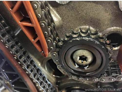

Guten Tag,
Suche ein Spezialist in Paderborn der sich mit den Kettenad Problematik auskennt
Fahre ein w211 e500 mopf bj. 06/2006 mkl ist andauernd an Fehler sind 1208 und 1200
Es wurde noch keine Endoskopie gemacht es wurde lediglich alle Sensoren getauscht Fehler immer noch da und es wurde geprüft ob die versteller arbeiten 2 sind defekt wurde mir gesagt das wars mehr wurde nicht gemacht
Deshalb suche ich ein Spezialist der sich damit auskennt und mir Klarheit verschafft
Die in der Werkstatt wollen direkt anfangen alles ausbauen für teures Geld vielleicht ist es was anderes
Es muss erstmal alles geprüft werden
Für eure Hilfe sage ich jetzt schon recht herzlichen dank

Naja, eine Prüfung des Kettenrads ist nur mit Ventildeckelabbau möglich. Insofern ...
Weitere Vorprüfungengen wie Eindrücktiefe der Gleitschienen ... sind Indizien, mehr nicht. Zumindest wirst Du eine neue Kette plus Spanner brauchen je nach Laufleistung auch Gleitschienen. Und wenn es ganz besch... kommt auch eine neue Ausgleichswelle.
An einer größeren OP führt kein Weg vorbei, und sei es nur um vernünftig zu prüfen.
Achte auf deine Motornummer... bis Motornummer 088611 sind die Stirnräder gefährdet laut MB
@ pebert
Beim M 273 /500 er gibt es keine Ausgleichwelle.
Die gibt es nur beim kleinen M 272.
Aber der M 273 hatte dafür das Problem mit dem Umlenkrad.
Beides ist mehr als unschön und sehr kostenintensiv!

Die Zylinderkopfhaube muss nicht runter zum gucken. Nur der vordere Deckel der NW versteller. Beste Diagnose kann mb machen.
Weiß nicht, beim M272 kommt man über die Kette und EinlassNWVersteller nicht runter zum Kettenrad/Umlenkrad mit dem Endoskop, mehrmals probiert. Da der 500er im Prinzip lediglich eine Verlängerung ist, sollte das auch nicht möglich sein. Ich habe es mehrmals mit einem schmalen Profiendoskop probiert. Möchtest Du die Kettenräder vernünftig inspizieren, muss m.E. der Ventildeckel runter und die Einlassnockenwelle raus bzw der EinlassNWVersteller.

@Kuro Was ist der Unterschied zwischen Ausgleichswelle und Umlenkrolle, außer das bei ersterer ein Gewicht dran ist?
Hallo zusammen. Ist die Ausgleichswelle oder die Umlenkrolle verschlissen stimmen die Steuerzeiten nicht mehr - ist dies korrekt?

Das ist die 55° vor OT -Prüfung. Damit prüft man nur, ob die Steuerzeiten stimmen, im Prinzip ein physische Bestätigung von 1200/1208/.... Mehr nicht. Warum, wieso, weshalb ist damit nicht drin. Noch besser ist der 40° nach OT Test.
Beim 500er mag das etwas anders sein, muss man sich mal genauer anschauen. Aber im Prinzip ähnlich.
