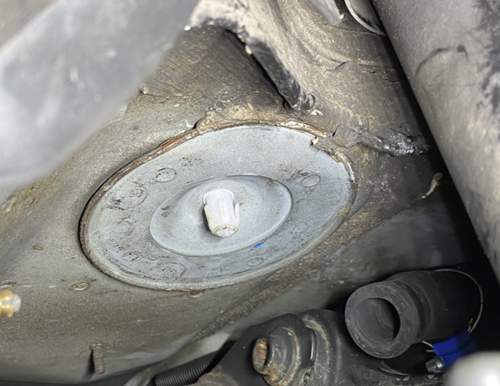

ich habe seit geraumer Zeit Probleme mit meiner Airmatic.
Ich hab jetzt schon 3 Luftbälge durchgejagt, jedes mal hinten rechts, innerhalb von 2 Monaten.
Folgende Teile sind erneuert worden: Kompressor, Ventilblock, Verteiler HA, Luftbälge HA, beide Lufttanks, neue Airmatic Koppelstangen, Leitungen auf Druckverlust geprüft, kein leck nichts.
Mein Tacho zeigt mir auch nicht mehr an, wenn das Niveau verändert wird.
Das Luftfahrwerk wurde neu eingestellt und der Wagen stand jedes mal gerade. Bis nach ein paar Fahrten, da stand er dann plötzlich schief. Beifahrerseite war immer 1 cm tiefer als die Fahrerseite. Manchmal war er auf der Fahrerseite sogar komplett oben und auf der Beifahrerseite komplett unten. Wobei das eigentlich nicht sein kann, da der ja, für die VA 2 Sensoren hat und für die HA nur einen.
Das einzige, was ich jetzt noch vermute ist, entweder stimmt der Druck nicht und der Kompressor pumpt ständig Luft nach, so dass die Luftfeder zu viel Druck hat und beim Einfedern irgendwann die Luftfeder platzt, bzw. schief wieder einfährt, oder ich weiß es auch so langsam nicht mehr.
Im Netz finde ich zu diesem Problem so nichts und hoffe jemand kann mir weiterhelfen.
Ich bin dankbar für jede Hilfe und jeden Anreiz.

Themenstarteram 6. Dezember 2022 um 14:07
Hab das Problem gefunden.. Mercedes Reparatursatz wurde eingeschweißt und es funktioniert jetzt, scheinbar.
Fb2598e7-b4ea-4f71-b976-a3fbaf672afb

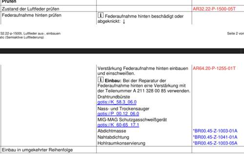

Was fürn Rep Satz denn???
@fullyblack schrieb am 6. Dezember 2022 um 15:07:13 Uhr:
Hast du etwa diesen weißen 20 Cent Dichtringhalter A 211 328 00 58 vergessen jeweils auszutauschen mit jedem neuen Satz Luftfedern?

@tigu schrieb am 6. Dezember 2022 um 15:09:38 Uhr:
Der in der Mercedes Anleitung angegeben ist. Es gibt eine Verstärkung (A 211 328 00 85) für die Aufnahme von Mercedes und diese kann man einschweißen falls sowas passiert.
Verstärkung Aufnahme

Hast du etwa dieses weiße 20 Cent Plastikteil vergessen jeweils auszutauschen mit jedem neuen Satz Luftfedern?
Nein, war bei jeder neuen luftfeder dabei und ich hatte noch mal separat 4 Stück bei Mercedes bestellt gehabt.
