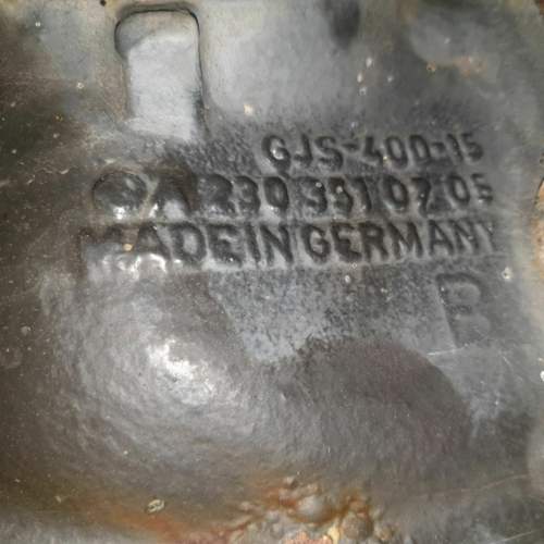

Hallo. Habe mal wieder ein Problem mit unseren W211 200 CDI. Und zwar schaltet er nicht mehr in den 4 bzw. höheren Gängen. Bleibt bei 90 km/h bei 3000 Upm stehen. Getriebeölwechsel hat leider kein Erfolg gebracht. Das alte Hinterachsgetriebe hatte Geräusche verursacht. Dabei habe ich das Diff getauscht mit der selben Teilenummer. Allerdings weiss ich nicht ob es an dem Diff liegen kann. Hatte ja keine Elektronik etc. Seit dem Wechsel schaltet er halt nur noch die ersten 3 Gänge. Im Fehlerspeicher wird angegeben: unplausibles Signal oder Kupplung rutscht. Kann mir vielleicht jemand sagen wo ich als nächstes ansetzen könnte? Im Getriebe ein Ventil tauschen etc. Also nach ca. 500m fahrt kann man auch keine Gänge mehr schalten. Bleibt dauerhaft bei D bzw. 3.

Die Übersetzung muss zwingend stimmen. Wenn das nicht der Fall ist, gibt es den oben genannten Fehler.

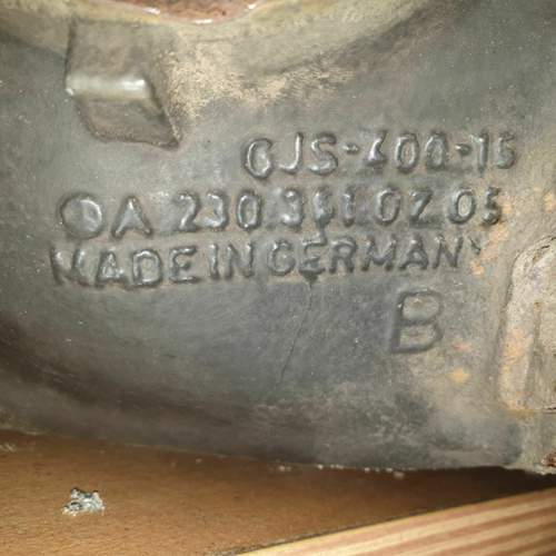

Gib mir mal die FIN von deinem Auto und vom Spenderfahrzeug des Diff das du gekauft hast. Die Teilenummer auf dem Gehäuse ist nicht gleich der Teilenummer des Innenlebens sondern nur die Teilenummer des Gehäuses.
Zur Not müsste man dein Getriebe SG umkodieren wenn da ein falsches Diff verbaut wurde, oder aber man sucht dir das richtige Diff raus.

Du kannst das Uebersetzungsverhaeltnis auch pruefen.
So sollten sich z. Bsp. beim Verhältnis 4:1 die Achswellen 1x 360 Grad drehen, wenn der Kardan Stumpf 4x gedreht wurde.
Dazu die Flansche mit Farbstift markieren.
Um ein exaktes Ergebnis zu erzielen, am besten die Werte mit 10 multiplizieren. Also beim obigen Beispiel 40x drehen um 10 Umdrehungen zu erzeugen. So sind auch kleinste Unterschiede im Uebersetzungsverhaeltnis messbar wie z. Bsp. 3,92 und 4,1.
Sollte das Differential die Werte verfälschen, einen Achswellenflansch festhalten und die erzielten Werte danach halbieren.
Diese Messung würde ich am alten ausgebauten HA Mittelstueck sowie am neuen eingebauten machen.
Danach diese Werte vergleichen.
Das Uebersetzungsverhaeltnis wurde original entweder auf einer kleinen Blechfahne vermerkt oder mit Schlagzahlen eingeschlagen. Die Guss Nummer ist, wie bereits erwähnt, nur die Nummer vom Gehaeusekorpus und hat nix mit dem Uebersetzungsverhaeltnis i zu tun.
