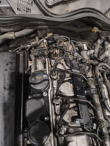

Hallo liebe Forumsgemeinde,
bei meinem Dicken sind nach zweimonatiger Standzeit Probleme beim Kaltstart aufgetreten. Trotz vorglühen springt er schwer an und hängt erstmal für eine Sekunde bei 600 rpm bevor er sauber zu laufen anfängt.
Hatte im ersten Moment die Batterie in Verdacht, die Spannung ist aber einwandfrei bei knapp über 12 V.
Habe also nach etwas nachdenken mal den Motor genauer inspiziert und einen ziemlich ölverschmierten Injektor entdeckt (siehe Anhang). Da der KM Stand aktuell bei 560.000 liegt, wundert mich das nicht weiter, es nervt aber natürlich trotzdem.
Wie würdet ihr vorgehen? Diagnosegerät habe ich leider nicht vorliegen, das fällt ohne Werkstatt also raus.
Persönlich neige ich dazu, schlicht den Injektor zu tauschen und zu sehen ob es besser wird. Wie seht ihr das?
Was ich so lese, sitzen die Dinger wohl teils extrem fest, gibt es hier Tipps/Tricks, dass das auch von einem interessierten Laienschrauber bewerkstelligt werden kann? Grundsätzlich sieht der Tausch aber gut machbar aus.
Für wie kritisch haltet ihr es, damit noch ein wenig zu fahren bis ich nächste Woche dazu komme mich dem zu widmen?
Danke und VG aus Erlangen

Moin,
vermutlich ist genau genommen nicht der Injektor undicht, der Kraftstoff kommt dann nicht aus dem Injektorgehäuse in die Umgebung.
Der Kraftstoff könnte an der Verschraubung der Hochdruckleitung austreten. Das sieht man dann meist an einem kleinen, frischen Ring vom sauber austretendem Kraftstoff und die Verteilung nach oben und unten geschieht dann von dort aus. Dies ist meist durch das Lösen und Wiederanziehen der Hochdruckleitung ohne Demontage zu beheben, die Leitungen dichten Metall auf Metall ohne Dichtung.
Möglicherweise ist die Abdichtung zwischen Injektor und Brennraum undicht, das ist ein durch den Druck der Spannpratze eingeklemmter Kupferring.
Was Du siehst ist dann am Injektor außen vorbei gegangen, erscheint mir aber auf Deinem Bild etwas hoch verteilt, ich kenne das eher als brutzelnde Brühe unten um den Injektor
Der Injektor selbst ist nicht betroffen. Wenn noch keine Geräusche durch direkt austretende Brenngase erzeugt werden und der Geruch Dich nicht beeinträchtigt kannst Du damit noch etwas weiter fahren.

Ich habe vorhin nochmal den Motor laufen lassen, und mir das genauer angesehen. Es scheint mit jedem Zündtakt relativ weit oben (hatte die Hochdruckverschraubung schon im Verdacht und nachgezogen, war aber fest) Luft und Öl auszutreten. Ein luftstoß ist eindeutig spürbar. Ohne die Abdeckung hört man auch einen Recht rauhenMotorlauf.
Die Schilderung von Pendlerrad ist daher sehr plausibel und ich werde es mal mit lösen und nachziehen der Hochdruckleitung versuchen.
Ich werde mich melden, bis dahin schonmal danke!
ein spürbarer Luftstoß von austretendem Kraftstoff an der Hochdruckverschraubung ist ja eher unwahrscheinlich. das kommt dann wohl doch eher aus dem Brennraum und da ist dann weiter unten ein echtes "Loch", nichts, mit dem man weiter fahren sollte.
Vorsicht, mit unter Hochdruck aus der Verschraubung austretendem Kraftstoff könnte auch so etwas wie ein Luftzug spürbar sein, der Kraftstoff hat dann aber in der Nähe der Austrittsstelle genug Energie, um Verletzungen zu erzeugen.
Da ist eindeutig der Kupferdichtring verschlissen. Bei dem Kilometerstand würde ich mind. alle vier Dichtringe tauschen. Wenn die nicht festgebacken sind, ist der Wechsel easy auch für einen Laien.

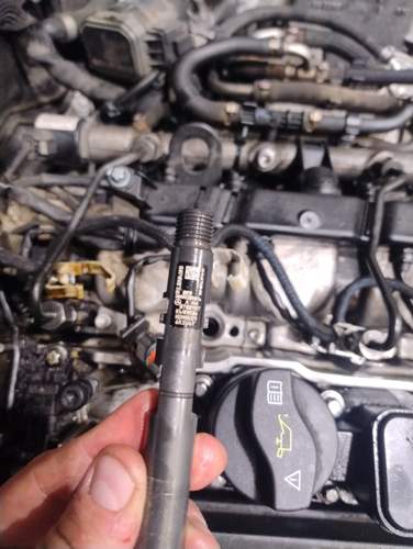

Ich habe mir einen unserer Techniker geschnappt (und einen Kasten versprochen mitzubringen), der schon Helicoils in seinem leben gesetzt hat.
Wir haben das BGS-Set genutzt, da ist unter anderem ein abgesetzter Bohrer (7 auf 8 mm) und spezielle ca. 20 mm lange Einsätze (passend zum auf 7 mm abgesetzten Teil des Bohrers) dabei. Außerdem ein passender M8 gewindeschneider (extra lang - handelsübliche Schneider sind zu kurz um bis zum Grund zu kommen) und Anschläge, um die Bohrtiefe einzustellen, dabei.
Wir haben dann erst bei einem intakten Bohrloch die Länge bis zum Grund ausgemessen und dann entsprechend den Anschlag am Bohrer eingestellt und in mehreren Schritten bis zum Grund das alte Gewinde aufgebohrt. Anschließend mussten wir das 8er loch noch auf 8,2 mm aufbohren (haben hier das Maß bis zum Gewinde vorher genommen um nicht am ende das 7 mm Loch aufzubohren), da sonst der Gewindeschneider nicht durchs Durchgangsloch gepasst hätte.
Nach Gründlichen Reinigen dann das Gewinde geschnitten (ging problemlos mit etwas Emulsion) und danach wieder ordentlich gereinigt mit staubsauger und Druckluft. Der Gewindeeinsatz ging problemlos rein, die Schraube ebenso. Einsatz hat KEINEN Steg sondern wird mit einem Stab Eingedreht. Der Stab hat ein 6 mm Außengewinde, auf dem der Einsatz aufgeschraubt wird. Dann das Ganze ins M8 Gewinde eingedreht und anschließend den Stab herausschrauben und sich über das gesetzte Insert freuen.
